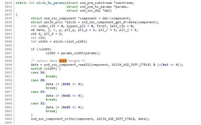

您好、技术支持、
我将 TLV320aic3105 TI 编解码器用于我们的定制板。 当我播放16位 wav 文件时、它在编解码器驱动程序中将宽度调整为16。 我已进行调试。 但是、当我在编解码器驱动程序中使用24位 wav 文件时、它仍然采用16位的格式。
我不知道为什么它采用16位而不是24位。 请在这方面提供帮助、
提前感谢、
Jaya

    您好、Steve、
    您能否确认 tlv320aic3x.c 编解码器驱动程序是否支持24位和96KHz 采样率?
    提前感谢。
    Jayalaxmi

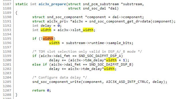

    Jaya、
    我刚才在.c 文件中对"wory"进行了文本搜索、并看到了以下内容:
    "width"设置字长,而宽度设置为 aic3x->slot_width。
    但我也看到了这个其他函数 aic3x_preped()
    其中一个可能会对您有所帮助?  正如我们在过去讨论过的、TI 不支持该驱动程序、因此我能做的最好的事情是在驱动程序代码中搜索"word length"或"width"等内容。  该驱动程序是在10年前编写的、创建该驱动程序的团队已不复存在。 我们希望尽快更新这些驱动程序、届时我们将能够再次支持驱动程序、但目前我们无法支持此驱动程序。
