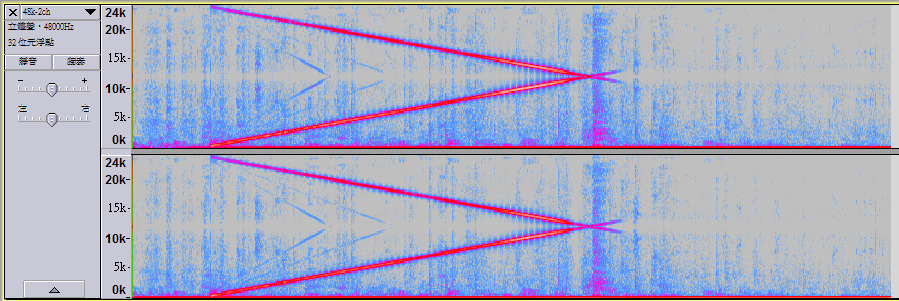

大家好、
客户将 ADC3101与 DMIC 搭配使用、客户发现系统将测量混叠频率分量。
客户播放来自 DMIC 的扫描声音和录音。
例如、扫描到1KHz 时、重新定标波形的频率同时显示1KHz 和20kHz 分量。
mAdc 设置为0x84。 CLK 至 DMIC 为3MHz、在 DMIC 规格范围内。
如果通过将 mAdc 设置为0x82将 CLK 提高到6MHz、问题将会发生。 但 CLK 超出了 DMIC 规格。
录像文件和时间频率分析
txn.box.com/.../1aypp2gn3ko8ld12vdiuacgpkqjzro3k
问题1:您是否知道为什么会导致这种情况?
Q2:是否存在从 DMIC 规格方面向 DMIC 发送更高 CLK 的问题? 副作用?
BR、
SHH
    您好、SHH、
    您能否共享完整的时钟设置和采样率、以确保正确配置所有器件? 除了别名问题之外、您是否知道您的客户是否发现了两种配置的其他问题?
    错误的时钟设置可能会导致此类问题。 DMIC 频率的增加可能不会导致问题、但这是 DMIC 供应商应确认的问题。
