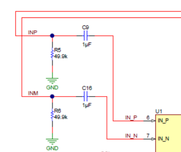

尊敬的 所有人
INP 和 INM 接口中有一个49.9KΩ Ω 电阻、 在原理图下方、电阻的功能是什么。
    你好、
    R5和 R6为输入提供输入滤波。 请对这些组件使用49.9K。
    C9和 C16是根据表"表10 "选择的。 建议的输入交流耦合电容器"。
    郑少文
    49.9kOhm 电阻器用于偏置输入耦合电容器。  由于我们不知道将驱动 EVM 的源、因此必须提供一种方法、使未知源的输入连接器保持在0VDC。  在最终系统 设计中、可能不需要这些电阻器。
