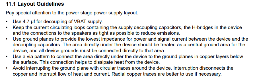

您好、TI 团队:
我们 在设计中使用了 TAS2770YFFR 音频放大器。 我们根据数据表和 EVM 参考设计设计了原理图和布局。
您能否查看随附的原理图和 Gerber 数据、并提供您的反馈(如果有)?
Parth Kalaria
e2e.ti.com/.../5756.TAS2770YFFR_5F00_GerberPDF.pdfe2e.ti.com/.../7457.TAS2770YFFR_5F00_SCH.pdf
    您好、Parth:
    对于陶瓷旁路电容器、请 使用 X5R 或性能更好的器件。
    我已经检查了我们的旁路原理图-看起来不错。  我真的无法从您提供的布局图中获得太多。  只要旁路电容器靠近 DUT、它就具有适当的接地层。   将 R793和 R799放置在靠近 DUT 的位置、好像它们适合用于电感器。
    确保为 I2C 线路设置了适当的上拉。
    -杰夫
