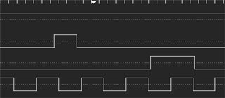

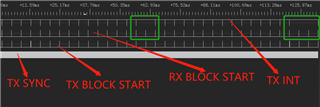

    4)开启 MBTI 中断、将 GPIO1设置为 TX INT、下面是用于抓取的时序图。
    下面是第一个要放大的绿色框的时序、中间缺少 TX INT 触发器

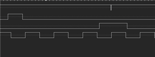

    第二个要放大的绿色框的时序、中间缺少两个 TX INT 触发条件
    我的 TX 块开始位置在 RX 开始块中断中、下面是 TX 块开始处理

    顺便说一下、如果在 RX 块启动中断期间屏蔽 TX 块启动、则主机 端的锁定指示 LED 可以稳定。

     如果  在 RX 块启动中断期间屏蔽了 TX 块启动、那么主器件上的锁定指示 LED 指示灯稳定、听上去好像器件正常。 还要看您发送的图表、发送到器件的指令中 可能导致该错误的原因。
    由于我不确定所有这些状态和情况的含义,为了进行调试,我将重复 一个 案例的条件   ,所有其他案例,看看问题是否与特定案例的说明有关。 这需要替换几个案例、以查看 其中一个导致临时停机的案例中是否有特定说明。
    只有当 AES3解码器和 PLL2都指示一个锁定条件时、锁定输出才有效。 如果   上面没有中断的指令、请检查为什么 AES3解码器和 PLL2不处于锁定状态。
