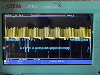

下面是显示 BCLK 和 SDOUT 的示波器轨迹。 似乎只有一半的数据在 SDOUT 上发送:

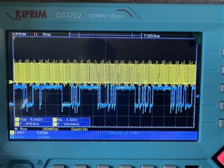

更新:
我已更新 ASI_CH1 = 32、使其为 I2S 右侧时隙0、并已设置 ASI_CH2 = 0、使其为 I2S 左时隙0、现在我在 SDOUT 上看到更多数据:

    我可以根据我的第一个示波器迹线确认 SDOUT 数据中存在间隙。

    我看到 SDOUT 上出现正常波形的唯一时间是、我根据上面的更新交换左/右插槽。
