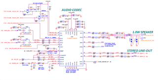

大家好。
我们现在正面临来自线性输出的编解码器白噪声问题、除了布局/放置和分立式元件、接下来我们想知道编解码器本身是否有任何可能的寄存器微调? 哪一个和哪里?
或者、您能看到我们用于进一步分析的当前配置文件吗? 无法确定 nosie 是通过不正确的配置进行通信的。
    您好、Boris:
    唯一可能相关的寄存器设置是调整输出共模电压。
    您能否说明您看到了多少噪声(根据器件的 SNR 规格仔细检查)以及将其测量在何处? 扬声器输出端的 LC 滤波器截止频率为~223k、此频率滤波效果不是很好。 这可能是噪声源。

    尊敬的 Jeff:
    您能详细说明可调式气雾器/参数吗? 通过耳机或辅助连接播放音乐时我们面临一个问题、导致背景中出现明显的白噪声。 遗憾的是、尽管峰-峰值电压中存在明显的浪涌、但我们无法通过示波器辨别精确的频率点。
    此致!
    鲍里斯。
    您好、Boris:
    输出共模寄存器为 页1/寄存器31 (0x1F)。 数据表中提供了寄存器映射。
    通过聆听来跟踪噪声几乎是不可能的。 一些故障排除提示:
    您能否测量存在噪声的位置? 它是在滤波器之前还是之后的芯片输出上?
    您是否能够通过将噪声源与输出断开来将其与 I2S 输入或模拟输入隔离?
    我之前提到过、能否更改输出端的 LC 滤波器以使截止频率更接近音频频带? ~20kHz
    J·麦克弗森
    尊敬的 Jeff:
    感谢您的建议、我们将努力调整寄存器设置以评估它们对降噪的影响。 噪音问题是由 SD 卡产生的警告声音引起的。 播放此声音时,它与不良的背景噪声一致。 您能否提供指导、说明哪个寄存器可能会影响该噪声的缓解或最小化? 我们将为您提供这些寄存器设置、并调查任何潜在问题。
    此致!
    鲍里斯。
    您好、Boris:
    噪声可能来自许多不同的位置、因此很难说"这些寄存器会产生噪声"。 它是软件和硬件的组合。 您是否能够在通过编解码器之前和之后共享警告声音文件?
    J·麦克弗森
