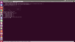

您好、TI 团队、
我们要将 ti tlv320adc5140 evk 板连接到 Renesas rzg2h hihope 板。
我有编解码器  TLV320ADC5140  EVK 板、可以在其中访问 I2C 和 I2S 线路、I2C 正常工作。
请查找以下音频编解码器连接详细信息。
RZ/G2H CPU 引脚 AG34{SSI_SCK78}连接到  TLV320ADC5140 引脚 BCLK。
RZ/G2H CPU 引脚 AG33{SSI_WS78}连接到  TLV320ADC5140 引脚 FSYNC。
RZ/G2H CPU 引脚 AG30{SSI_SDATA7}连接至  TLV320ADC5140 引脚 DOUT1。
 下面是  我们的 dtsi 配置条目。 我们在内核驱动程序中启用了 tlv321adcx140.c、
我们在 hihop-comman.dtsi 文件中为 TLV320adc5140电路板提供了以下 dtsi 说明

hihop-common.dtsi 是 我们用于板的 dtsi 文件,.
我们会遇到 i2c 检测以及驱动程序初始化问题。
请找到显示 dmesgs 的附加 Image 文件。
 您能 告诉我们我们在这里遗漏了什么吗?
谢谢。此致、
Nagarajae2e.ti.com/.../hihope_2D00_common_2D00_dtsi.txt
    尊敬的 Nagaraja
    请告诉我内核版本。
    我检查你分享的日志,它似乎声卡注册问题.
    我向您提出的另一个问题是、您是要配置 I2S 还是 tdm?
    DTS 设置中的以下关键字混淆了我。
     格式="I2S";
     dai-tdm-slot-num =<4>;//如果项目仅支持 I2S、则 slot-num 应为2。
     DAI-format ="I2S";
    请咨询平台供应商是否在此平台中支持 tdm。

    尊敬的 Shengo Ding,
     感谢您的回复、
    我们使用的是5.10.158 LTS 内核。
    是的、我们要为 I2S 进行配置。
    我们已设计该板以使用 I2S。
    您访问的页面不存在。
    请通过使用 tlv320adc5140的 I2S 配置示例来指导我们。
    谨致问候、
    那加拉哈
    尝试此 Linux 音频驱动程序链接指南(TI.com)
    按照说明进行操作后、声卡仍然无法正常工作。 请咨询平台供应商。 谢谢。
