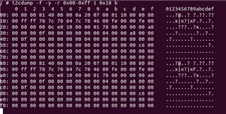

    i2cdump
    您好、Shenghao:
    请查看所附的 i2cdump 和图表频谱。 目前、当我们听到捕获的音频时、我们听到了很多噪音。 请帮助我们识别任何我们遗漏的寄存器值更改。
    请参阅所附的图频谱、了解从我们的麦克风捕获的1KHz 正弦波音频。 我们将在捕获期间提供外部麦克风偏置和寄存器转储、与上面共享的保持不变。 请建议我们应应用哪种寄存器设置来删除1KHz 后的谐波/噪声。 我们已经观察到、在采集人声时、我们在较低频率上看到了完全展频。

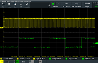

    请查看随附的 I2S clk 波形(bck 和 ws clk)
    通道1 (黄色):BCLK
    通道2 (绿色):WCLK
    嗨、Guy
    我 发现 reg0xb-0x41、它披露了 Right-ADC Overflow。
    请告诉我您的器件中的微偏置电平是多少? regdump 告诉我、它设置为2V。

    从上面的 i2cdump 中、您已经在右侧 ADC 上设置了59.5dB 增益、这可能会导致输入电平溢出。
    以下是我对您的设置的建议:
    • 将寄存器16设置为0x00以实现0dB 增益、并且右侧 ADC 不静音。 您可以从该增益开始、通常您应该能够使用该增益拾取声音/音调。
    • 将寄存器18设置为0xff、因为您不是在右侧 ADC 上使用 MIC2R/LINE2R。
    • 将寄存器24设置为0x78、因为您没有在右侧 ADC 上使用 MIC1LP/LINE1LP。
