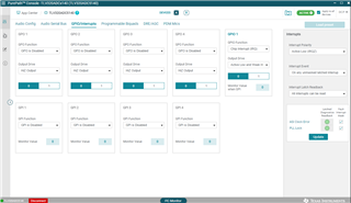

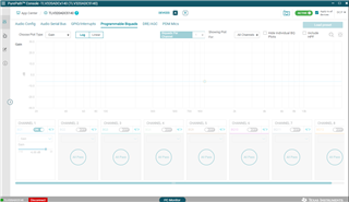

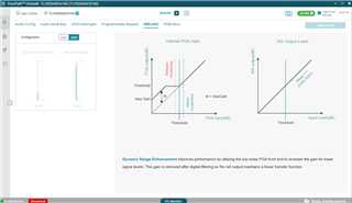

请参阅下面 PurePath 工具所有配置屏幕的屏幕截图、以及由 PurePath 工具生成的附加.cfg 文件。

    还是忘记添加双二阶滤波器屏幕截图了。 它是:

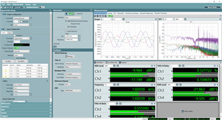

    96kHz 采样时、每个通道2个双二阶滤波器应该没有问题。 下面是我的输出波形片段:
