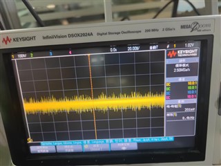

    感谢您的支持。 我叫 Carl、是 Paul 的一位同事。 在上面的寄存器表中、地址为0x56的寄存器的值为0x80、表示 AGC 增益已开启、目标电平为-5.5dB。 地址为0x57的寄存器的值为0x00、表示禁用了 AGC 噪声和静音检测。 因此、这可能不是由高噪声阈值设置造成的。 还有其他思维方式吗? 此外、我们还测量了将麦克风连接到音频输入端口和直接连接到音频输入端口的计算机的输入波形、如下所示。
    连接麦克风时的峰值为200以上、而连接计算机时的峰值为500以上。 我们希望这对您有所帮助。
    卡尔

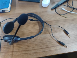

    编码和解码是指 PCM 数据和 AAC 数据之间的转换、而不是模拟信号和数字信号之间的转换、因此我不明白您指的是什么格式以及应该如何测量。 此外、我不确定音量值是如何获得的、但从听觉角度来看、声音强度存在显著差异。 我不太明白麦克风的数据表是什么意思。 以下是此耳机的参数。
    规格参数
    额定输出功率:20mW
    频率响应:20-20kHz
    声压级:91dB
    标称阻抗:32Ω
    线长:2M
    连接器: 双3.5mm 立体声插头
    麦克风和耳机是两个3.5mm 插头,
    我们还需要提供什么、但由于我们不是与音频相关的专业人员、我们可能无法测试某些内容、可能需要一些帮助、例如测试文档。

    如果您可以分享耳机的完整数据表、我可以通读该数据表、看看是否有任何帮助。
    至于测试、我想更好地了解麦克风音量急剧下降时发生的电气情况。 与以前的示波器屏幕截图类似、您是否能够捕获正面对着麦克风(例如5cm)与背面较远(10或20cm)时的输入电压差。

    ………………… 40: 0C 00 00 00 6F 38 00 00 00 00 00 00 ee 10 D8 7e E3 ?... ???~? 50:00 80 00 15 00 00 a0 7e 50 08 32 00 06 13 00 00 ..?~P?2 .. 60:00 00 00 00 00 00 00 00 00 00 00 00 00 00 00 00 00 00. 70:00 00 00 00 00 00 00 00 00 00 00 00 00 00 00 00 00 00 00. 80:00 00 00 00 00 00 00 00 00 00 00 00 00 00 00 00 00 00. 90:00 00 00 00 00 00 00 00 00 00 00 00 00 00 00 00 00 00. A0:00 00 00 00 00 00 00 00 00 00 00 00 00 00 00 00 00 00 00. B0:00 00 00 00 00 00 00 00 00 00 00 00 00 00 00 00 00 00. C0:00 00 00 00 00 00 00 00 00 00 00 00 00 00 00 00 00 00. D0:00 00 00 00 00 00 00 00 00 00 00 00 00 00 00 00 00 00. E0:00 00 00 00 00 00 00 00 00 00 00 00 00 00 00 00 00 00. F0:00 00 00 00 00 00 00 00 00 00 00 00 00 00 00 00 00 00. 如果不是,我不明白是什么。 靠近麦克风讲话与远离麦克风讲话之间的输入电压差异不显著、峰值约为200+。 我们上次进行了这样的比较测试。 即使不对麦克风讲话、麦克风输入音频的峰值电压差也约为200。 只有在麦克风旁边大声说话时、此峰值才会达到300以上。 通过麦克风收集的音频强度总是令人不满意、无论是近距离说话还是远说话、我认为这是关键所在。 谢谢! 卡尔

    您是如何获得之前分享的耳机的规格的? 这就是我提到的文档。
    我同意、我认为麦克风响应是问题所在。 似乎很多噪声可能会妨碍您很好地听到信号? 如果说话或不说话时的峰值相同、则可能是问题所在。 您可以使用几个选项来更改输入阻抗以及共模电压的输入阻抗。
    需要确认的几件事是通过麦克风在空气中播放正弦音并测量结果(SNR)。 我之前还建议关闭 AGC 和 DRC 并使用高 PGA 增益来查看信号音量是否提高。 由此产生的结果是什么?
    在再次查看原理图时、我发现您连接了左右两个通道、但只有一个麦克风? 是否使用 P1R47混合使用了 MIC1LP 和 MIC1RP? 连接器的尖端和环是如何连接到麦克风的? 这是我需要查看耳机产品说明书的另一个原因。
