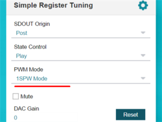

    以下几项操作可能会有所帮助:
    1.change 铁氧体磁珠至 LC 滤波器。
    2.基于 pvdd 电压对 ppc3应用模拟增益,以防止严重的削波。
    计算方法:AG = 20long (pvdd/29.5)
    相关调优文件:https://www.ti.com/lit/pdf/slaa894
    3.将调制模式更改为1spw,环路带宽更改为80k。
