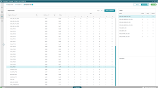

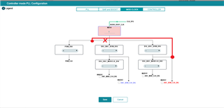

    最后一点:GPO1被配置为 PDMCLK (请见下面的图片)但是没有信号。 我预计:14,745,600/4 = 3,686,400Hz。
    上述寄存器的值是否正确?
    为什么不生成 PDMCLK 信号?
    此外、我目前正在研究我们未来 器件的时钟分配。 您能否尽快向我发送有关手动 PLL 配置的应用手册草稿?
    BR、
    S é bastien

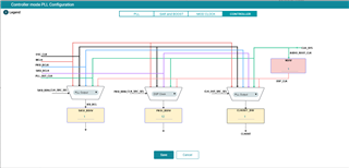

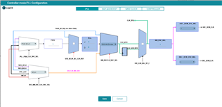

    以下是该设置的一些屏幕截图、尤其是时钟配置:
    PASI 处于控制器模式、BCLK/FSYNC 比率= 64、因为 1,228,800Hz / 19,200Hz = 64
    MCLK (=CCLK)=> CLK_VCO => CLK_SYS、PLL 被禁用
    使用默认值。
    CLK_SYS 进行1分频、然后进行4分频、然后 驱动 PDM_CLK (=PDMCLK)
    CLK_SYS 进行1分频以驱动 DSP_CLK、然后对 DSP_CLK 进行12分频、因为14,745,600600Hz/1,228,800Hz = 12 、然后 驱动 PASI BCLK
    CLKOUT_DIV 设置为1、SASI 保持默认值
    状态寄存器中不会报告任何错误。 PLL 按预期被禁用。

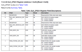

    在数据表中、第3页的寄存器0x45  (CLK_CFG31)定义如下:
    在 PPC3中、我们提供了:
    因此、位5和位7存在差异。
    通过 将第3页(CLK_CFG31)的寄存器0x45从0x5F 修改为0xDF (位7 DIG_ADC_DEM_DIV_EN = 1)、可以在 PDMCLK 上测得3,686,400Hz 正确! 因为14,745,600Hz / 4 = 3,686,400Hz。
    位 5 DIG_DAC_DEMMOD_DIV_EN 对 PDMCLK 没有影响。 因此、应将 PPC3更正为:
    当然、数据表也应进行相应更新。
    在我的脚本中、我会将"w a0 45 5F"替换 为"w a0 45 ff"、以确保启用了所有分频器。

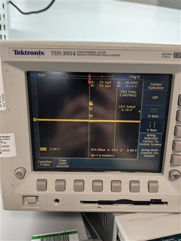

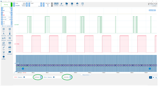

    现在、我执行我的 I2C 命令(CFG1)、并向 IN1施加500Hz、0.5Vrms 的模拟信号、并监控 I2S 接口:对 BCLK、FSYNC 和 DOUT 进行监控和解码(使用 PicoScope 示波器)。
    FSYNC 和 BCLK 的频率是正确的。 但 DOUT 很奇怪、如果我从 IN1断开模拟信号、它仍然很奇怪(请参阅下图)。
    然后我将 CCLK 的频率修改为12,288,000MHz。 FSYNC 或 BCLK 的频率按预期变化、但 DOUT 仍然很奇怪。

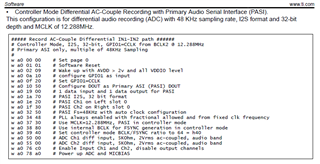

    在 监控 DOUT 之前、我刚刚执行了 I2C 命令(请参阅上一条消息)。
    施加到 IN1的差分音频信号由音频发生器 R&S UPP400生成。 我知道最后一次这样做很有意义、因为我两周前已经对 TAC5212进行了一些音频性能测量、开发套件和 PPC3提供的不同预设让一切都很顺利。
    最后 按如下所示设置输入跳线配置:

    我知道已经有一段时间了,我们没有忘记这个! 我过去几周一直在努力使这个系统正常工作。 我想现在有音频了、但使用数字音频测试设备工作时遇到了问题。 接下来、我将尝试使用另一个 TAC5212来解释通过 DAC 从 ADC 流出的数字数据。
    这就是我目前音频数据的样子、BCLK 为16位、每个 FS 时钟周期都进行:
    并随附了使用的代码和一些实验时钟寄存器代码、最后增加了额外因数2以使处理正常工作。 遗憾的是、我的设计团队同事无法关闭 PLL 和 MCLK (14.7456)、他不得不使用12.288MHz 的 MCLK。

    1.第3页的寄存器0x32 (CLK_CFG12)因此设置为0x88 PASI_BCLK_DIV_CLK_SEL 被设置为 b001、表示"保留" . 是这样吗? 您能解释一下吗?
    2.将 BCLK/FSYNC 比率设置为640且 PASI_BDIV = 1。 因此、当 FSYNC = 19,200Hz 时、我们得到 BCLK = 12,288,000Hz。 我们为什么需要为 BCLK 提供该高频时钟? ATM BCLK 的频率可降至1,288,800 MHz (BCLK/FSYNC 比率= 64)、因为我只需要发送/接收4个每帧16位的时隙。 您能解释一下吗?
    最后、我根据您的 I2C 命令在没有 PLL 的情况下完成了时钟分配图(请参阅附件)。 老实说、我不明白您的同事为什么会计算这些值。 您知道最终数据表何时发布吗?
