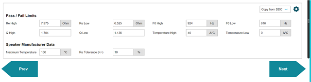

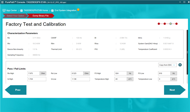

在 PPC/终端系统集成中、我们发现特性参数与通过/失败限值之间存在很大差异。 我们应该采取哪些措施来确保正确配置通过/失败限制?
我们的特性参数是由扬声器制造商测量和提供的。

您应根据扬声器的数据表容差定义通过/失败限制。 它们当前被设置为默认值。
我们有一个终端系统集成应用手册、可能有助于参考: https://www.ti.com/lit/an/slaa954/slaa954.pdf?ts = 17361955304&ref_url=https%253A%252F%252Fwww.ti.com%252Fproduct%252FTAS2563
