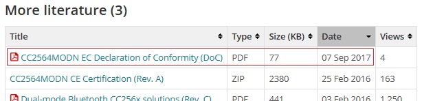

是否有符合RED的CE认证更新?
据我所知,2017年6月13日之后,由于从EMC指令过渡到无线电设备指令,只有红色将适用?
因此 ,http://www.ti.com/lit/zip/swpq001上提供的认证 应该不再有效。

同时,我们在网站上发布了一份正式声明: http://processors.wiki.ti.com/images/a/a0/Radio_Equipment_Directive_update.pdf
有关CC2564MOD产品,请参阅„5.2 双模蓝牙模块”一章
报告和DOC可用后,可从 以下网站获取:http://processors.wiki.ti.com/index.php/CC256x_Regulatory_Compliance

请参阅最新更新: http://processors.wiki.ti.com/index.php/CC256x_Regulatory_Compliance
此致,贝恩德
CC2564MODN的DOC (一致性声明)现在位于产品文件夹中。 如下所示。
此外,我们还更新了wiki,以包括所有的无线连接模块: http://processors.wiki.ti.com/index.php/Radio_Equipment_Directive_Updates
