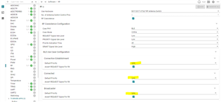

我想将 BLE 模块集成到 AP (接入点)、 因此应考虑共存问题。
正如 TI 文档中介绍的、实现这一目的采用3线制模式、但请求和优先级由 BLE 决定、以下是两个让我感到困惑的问题:
1.无论哪种活动会产生什么作用,只要 bt 处于活动状态,请求就会被置为有效?
2.有高优先级和低优先级,您能否分别对这两种优先级情况的应用方案进行分类。
