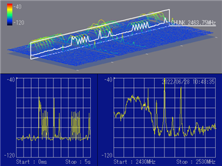

你好
我设置了2480MHz 频率、但在频谱分析仪上测量了2480MHz 和其他频率。
其他频率约为2480±15MHz。
为什么要测量频率?
我只想测量2480MHz。
请...

    您好 Tatsuki、
    您能否发布频谱分析仪测量值的图像并提供您所使用设置的详细信息? 这将有助于澄清问题所在。

    您好、Zack、
    感谢您的回复!
    在图1中、我在 syscfg 中设置2500MHz。
    在图2中、我使用 EasyLink_setFrequency 设置2480MHz。
    在图1和图2中、我测量的频率约为2500 (2480)±15MHz。
    我的频谱分析仪是 SpeCat2。
    除了采样程序中的频率之外、我不会更改参数 rfWsnNode_lp_tirtos_ccs。
    我只想使用设定的频率。
    请...
    Tatsuki
    Figure 1Figure 2
    您好 Tatsuki、
    您使用的是 LP-CC2652RSIP 还是定制硬件设计?
    Ryan
    您好、Ryan、
    我使用 LP-CC2652RSIP。
    当我使用 LAUNCHXL-CC2650时、我不会遇到此类问题。
    这是为什么?
    请告诉我...
    Tatsuki
