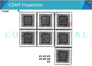

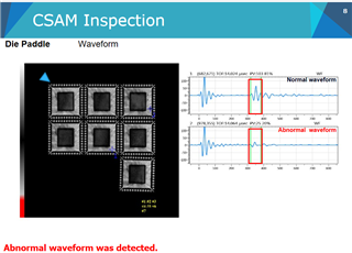

我们收到了一些部件、但在 CSAM 检查期间、我们发现了芯片板上出现微空或部分故障的迹象。这似乎是一个缺陷。但是 、我应该使用什么标准来确定缺陷是否可被拒绝?J-STD-020标准是否适用于此问题?
    空隙不应超过覆盖区域的10%。
    您好、我想问您所提到的"空隙不应超过覆盖区域的10%"标准是什么、还是您公司的验收标准? 我想获得文件支持。感谢您的回复。
    这是一个内部指标。
