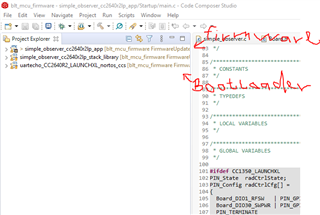

    1)是的、我使用 TI 提供的 Uniflash 工具将引导加载程序和可更新程序分别刷写为.bin 文件。 引导加载程序 I 从地址"0"开始闪存、 可更新程序从地址0x8000开始。 它们是两个不同的项目。 为了开发可更新程序、我从简单的 obeserver 示例开始、而为了开发引导加载程序、我从 uartecho 示例开始。 在显示工作区的 IDE 屏幕截图中、您可以看到这一点、因为我保留了示例的名称。
    mainThread()是 引导加载程序的主函数(以前是 uartecho 示例)。 我也从示例中保留了这个名称"mainThread()"。 我不知道为什么它包含"...Thread"、因为正如您在屏幕截图中看到的、我采用了 no RTOS 示例。 因此、它实际上不是线程、而是可更新程序的主循环(让我们将其称为固件)位于一个线程函数"simple_observer _taskFxn ()"中、我显然也从示例中保留了该函数。

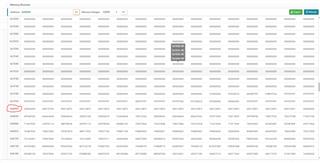

    建议) 下面是0x8000及其周围的存储器的屏幕截图。
    至少有一些东西。 对我来说、这是很难说的。 据我所知、无法在该处添加断点、因为无法在 IDE 中调试类似这样的固件更新(在我的情况下为 CCS)、 但是、我以前在 IDE 中以调试模式单独测试了两个映像、并且它们实现了预期的效果。

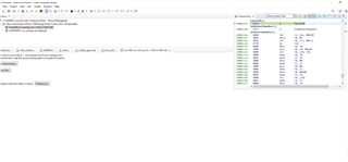

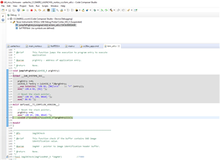

    您好、Nathan、感谢您的技巧。 我不知道这是可能的、我认为这会非常有用。 当我这么做是因为我在"jumpToPrgEntry (uint32_t prgEntry)"函数中放置了一个断点。 到达后、我进入函数
    通过单步执行、我单步执行到该函数的最后一行、即实际跳转。
    然后、我执行了另一个单步执行、 最后 显示了该屏幕。
    当我单击"View Disassambly"按钮时、我会看到这个屏幕。
    之后、我不再能够通过断点跟踪程序。 我之前在其他项目中看到过这种行为、例如与运行时错误(例如、在不存在的数组索引上写入)结合使用。 简而言之、我会说 这意味着程序此时崩溃、但老实说、我无法更准确地说这意味着什么。 也许你可以告诉我它到底意味着什么,也许你甚至可以说这个更安全的巨人意味着什么。 但我认为在这种情况下、两次初始化 UART 不可能成为问题、因为我认为崩溃在跳转后直接出现、但从现在开始、我只初始化一次、以避免出现另一个问题。

    [引用 userid="502824" URL"~/support/wireless-connectivity/bluetooth-group/bluetooth/f/bluetooth-forum/1048479/cc2640r2l-updateable-firmware-does-not-start/3883317 #3883317">您可能可以告诉我它的确切含义、甚至可以说这种 assambler gibberish 的含义。 [/报价]
    据我了解、故障 ISR 向我指示您跳转到无效位置。
    [引用 userid="502824" URL"~/support/wireless-connectivity/bluetooth-group/bluetooth/f/bluetooth-forum/1048479/cc2640r2l-updateable-firmware-does-not-start/3883317 #3883317"]与我尝试跳转到地址0之前的最新测试类似,因为我希望引导加载程序映像内部的跳转比从一个映像跳转到另一个映像更容易实现。
    这是否起作用? 或者您是否遇到相同的故障?
    我建议您尝试在发送给我的反汇编窗格中查找您要访问的代码、并进行检查以确保其与您的预期一致。 您还可以查阅工程的.map 文件以查看存储器内容、并确保跳转到预期的位置。

    像这样跳转:
    asm ("MOV R0、#0x1234");//更改地址
    asm ("LDR R1、[R0、#0x4]");
    asm ("LDR SP、[R0、#0x0]);
    asm ("BX R1");
    您只需将地址更改为目标固件即可。 JumpToPrgEntry 已损坏。
