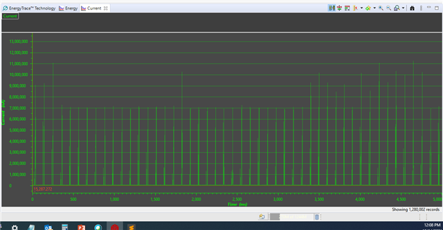

我们将在定制板上测试基于 simple_broadcaster 示例的定制固件、并看到大约1.4mA 的高恒定电流消耗、信标 TX 间隔出现尖峰、这符合预期。  我们已在 GPIO Init Tabe 中注释掉所有 GPIO。  是否有其他正在运行的高耗电功能需要禁用? 我们在项目中确实设置了 power_saving 定义。
根据我们的电流消耗和您的功率模式表、我们看起来是处于工作模式并且希望处于待机模式。  如何配置软件、以便在信标未传输时进入待机模式:

    请确保禁用 Display 驱动程序。 这会消耗大量能量。

    您好、Morgan、
    您应该能够使您的电流相当低、但我还会注意到、给出的1uA 数字完全没有其他内容。
    我执行了 ble5_simple_broadcaster 项目、删除了 simple_broadcaster 和主文件中对显示屏的所有引用、将 CC2640R2 launchpad 与代码进行了闪存、然后移除 CC2640R2 launchpad 上的所有跳线、并将 GND 和3V3连接到 CC26X2 Launchpad、该 Launchpad 上具有 Energytrace。 设置的图片。
    我测量了以下电流:
    40uA 范围内的待机电流。
    如果删除了该示例的更多功能、则可以使电流更低。 请参阅此帖子、其中详细记录了该帖子。
    https://e2e.ti.com/support/wireless-connectivity/bluetooth-group/bluetooth/f/bluetooth-forum/1009620/cc2640r2f-cc2640r2frsmr-low-power-still-have-much-current
    因此、我们仍然遇到这个问题。  我们使用能够实现 nA 精度的精密直流电源进行测量、并通过该电源为电路板供电。  即使我们将电路板置于关断模式、我们也能看到222uA 的电流消耗。  不确定此时会导致这种情况的原因、复位线路上的100k 电阻器是否会影响电路板进入低电流模式、例如待机模式或关断模式?
    好的、这个问题得到了解决、在进行电源测量时将 JTAG xds110保持连接是问题所在。
