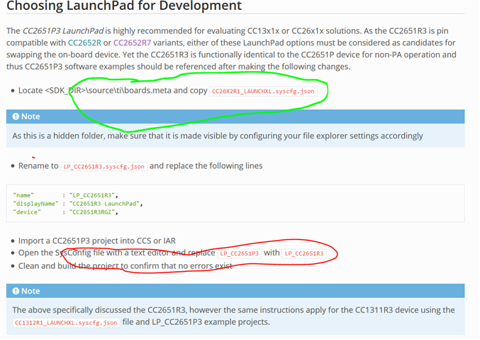

    我在这里有一些疑问,它被称为:
    1.标记为绿色,我在路径中找到.json 文件。 复制后应将该文件粘贴到何处。
    (当我创建一个项目时、创建的项目文件夹不包含任何.json 文件)。 是否需要从 SDK 复制此文件并将其粘贴到任何项目路径中,或者直接更改 SDK 本身的名称?
    2.标记为红色、我应该在哪里编辑 SysConfig 文件、因为我在创建的工程中找不到该文件?
    我们使用 CC2651R3定制板进行测试、而不是 LP。 那么、这些步骤是否也适用于定制板?
    感谢您对文档的反馈。 我将确保在我们的下一个版本中改进此功能。
    1-.json 文件应粘贴在同一位置。
    2-"SysConfig file"是以.syscfg 结尾的文件
    3-是。 可能需要进行其他更改(由于定制电路板的设计)。

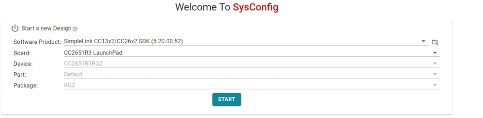

    我理解了这个问题、我们使用基于 RKP 封装(5x5) 40引脚的定制板。 但在 SysConfig 工具中、我无法找到特定的软件包、并且默认设置为 RKZ 软件包。 在这种情况下、如何继续?
    或者、能否使用 RKP (5x5)封装更新 SDK? 或者是否有任何其他方法。

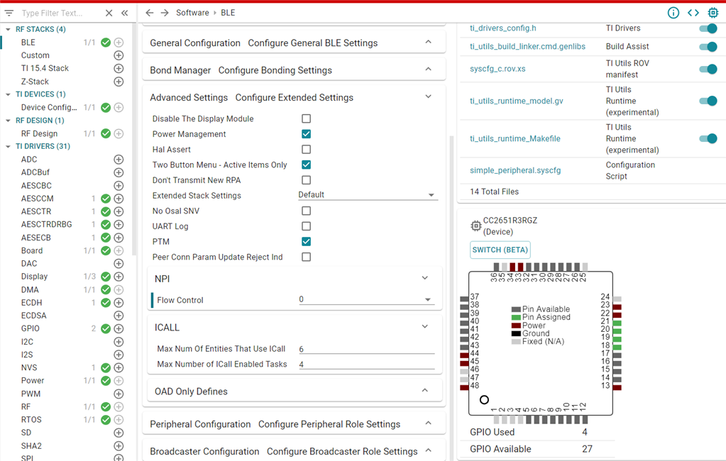

    [引用 userid="358670" URL"~/support/wireless-connectivity/bluetooth-group/bluetooth/f/bluetooth-forum/1027617/cc2652r-how-to-create-hex-files-for-ptm-mode/3816630 #3816630">好极了。 我已经在 LaunchPad 上模仿了您的设置、我发现它也出错了。 不过、我不确定这是由设置还是实际错误导致的。 我将在早上与我的团队一起回顾、然后从那里继续。 感谢您的耐心等待。[/引述]
    此外、我将在此处添加 SysConfig 屏幕截图、以检查我的 PTM 启用是否正确。
    所提供的屏幕截图对我来说看起来很好。 我已要求弥敦评论他是否发现任何问题。

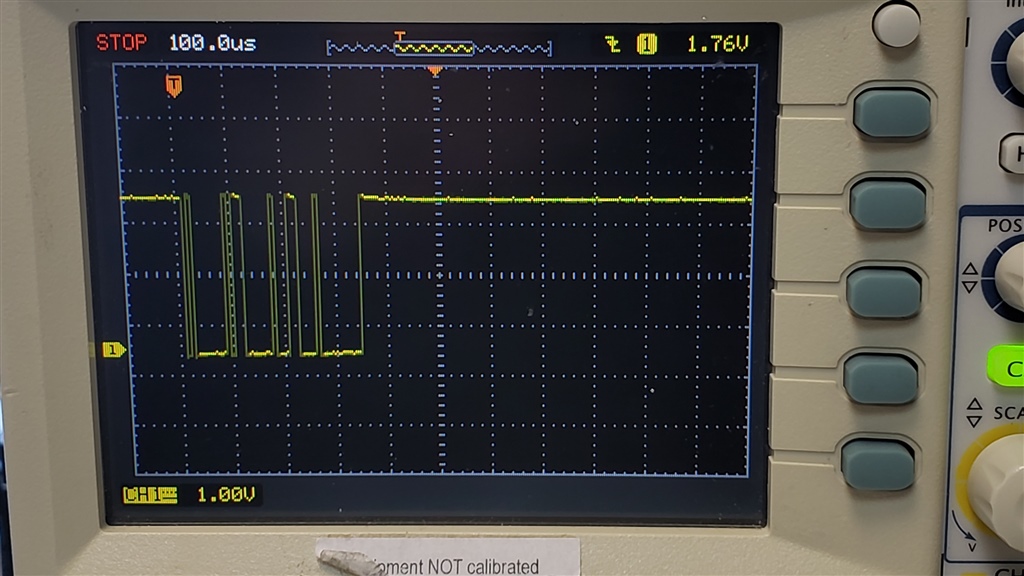

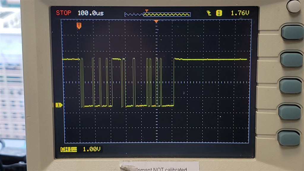

    要继续调试、我建议探测 UART 线以查看是否可以发现一些噪声。 如果不发生 UART 操作、则 TX 和 RX 线路都应处于高电平。
    之后、我建议使用 BTool 向器件发送 PTM 命令。 (BTool 在中的 SDK 中提供 \tools\ble5stack\btool)。 在这里、我再次建议发送命令(例如 HCI_Reset 命令)
    让我们及时了解最新信息、
    您好 Clement、
    这是我观察到的->
    • 我有两个 HCI 软件与 BT 模块通信。 这两个程序都可与我的 cc2640 (上一模块)配合使用。 一个称为 BlueC 、另一个称为 HCI 测试仪2。 两个程序都通过 UART 进行通信。
    • 我将 COM 端口设置为 à 波特率:115200/奇偶校验:无/数据位:8 /停止位:1
    • 我设置了 HCI_Reset 命令。 问题是我无法建立 UART 通信。
    • 对于 CC2640、当我发送命令将射频通道设置为2450 MHz (01 1E 20 03 18 25 00)、然后发送 end_test 命令 01 1F 20 00。 我收到了这两条命令的响应。
    • 对于 CC2651R3、MCU 没有回声、射频信号也没有发生任何变化。
     谢谢。
    感谢您提供这些详细信息。
    您是否尝试探测 UART 线? 我认为这是现在需要做的事情、以便了解 UART Rx 缓冲区溢出的原因。
