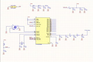

我正在尝试在具有 CC2640R2F 和单端射频配置的定制板上执行初始硬件启动(原理图)。
我已经在 LAUNCHXL.c 文件中完成了引脚端接、并将 LAUNCHXL.h 文件中的定义更改为 CC2650EM_4XS、如图所示。  加载应用后、我的 BLE 扫描应用中未显示任何外设。  我在这里缺少什么、还是需要所有这些?
我能够使用 SmartRF Studio 发送和接收数据包、因此我不认为这是与硬件相关的问题。

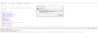

    当我首次尝试将 BLE 堆栈加载到电路板时、也会出现错误:
    我的印象是、在加载 simple_peripheral 应用之前、需要将其加载到电路板上。
    您好、Morgan、
    为了澄清这一点、您尝试在器件上闪存的程序是否是未经修改的 simple_peripheral 工程? 您是否可以访问 CC2640R2 LaunchPad? 如果是、您能否尝试刷写相同的项目并确保器件按预期运行?

    您需要根据射频配置设置该定义。 您似乎正在尝试执行单端射频内部偏置。 此定义不可用。 但是、根据我在论坛中阅读的内容 、CC2650EM_4XS define 也应该起作用。 回顾一下您的单端 射频内部偏置电路似乎是错误的。 但是、我不是射频电路的专家。 TI 工程师最好发表评论。
    -kel
    Kel、它是射频内部偏置的单端产品、我相信4XS 可以满足这一要求。  我只是想确认、该定义仅影响射频前端配置。  我最初发布的 RF 电路是内部偏置电路、右侧添加了 PI 网络以进行调优。  此设计已获得 TI 工程师的批准和调优。   很抱歉、我发布了错误的原理图、如下所示:
