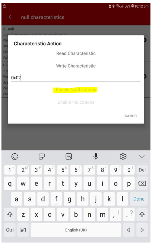

我将 CC2652RB 用于我的开发项目。 但是、我在通过 BLE 将文本文件数据传输到 GATT 客户端方面面临着挑战。 作为一个开始步骤、我将尝试在 Project Zero 示例代码上进行开发、并且我已经完成了此链接 dev.ti.com/.../ble_01_custom_profile.html 上的蓝牙低耗能自定义配置文件教程的所有步骤
但是、我无法验证附加的任务5映像的功能。 按下按钮时、初始值不会如任务5的步骤4中所述进行更新。 请参阅随附的图像。

    您好、Jejomar、
    从我的理解来看、手机不会再次读取特征、因此手机不会刷新显示屏。 请尝试再次读取该值。
    如果您不想重新读取该值、则必须启用通知。
    我提到的所有元素都应该是移动应用中的一个元素。

    您好、Jejomar、
    根据所提供的屏幕截图、不会根据您感兴趣的特征启用通知。 您是否可以像对另一个特征那样尝试启用它们?

    我对拖延表示歉意,并感谢我不断帮助我们解决这一问题。  分享您的最新回复后、我收到了客户的反馈、如下所示:
    当我启用第二个特征的通知时、初始值也不会更新。 您能告诉我如何启用来自 CC26xx 端的通知吗? 我只想处理 cc26xx 端代码。

    您好、Jejomar、
    应在 GATT 客户端(即电话)上打开通知。 唯一应该在 GATT 服务器端执行的操作是验证 GATT 特征是否可以"通知"。 除此之外、您还应验证 GATT 服务器如何发送数据-请查看 SimpleLink Academy 以获取其他支持。

    GATTServApp_ProcessCharCfg()返回的值是什么? 您是否尝试单步执行该函数以验证所有内容是否符合预期?
    您好、Cl é ment、
    抱歉。 我刚刚收到了来自客户方面的更新、现在是定制 BLE 配置文件教程中提到的日光特性的自定义特性。 该值不是自动递增的,它仅在启用通知后按按钮时递增。 因此、前面的问题已经解决、但我们真的不确定这是否是解决问题的正确方法。
