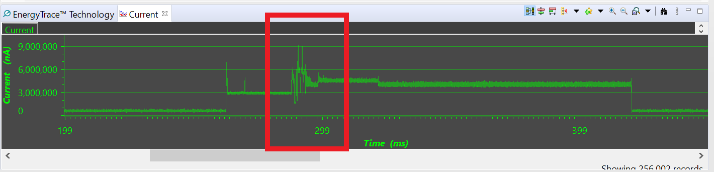

    Clement、
    我验证了 SmartRF 监听器也没有什么帮助。
    Mehul
    [报价用户="Mehul Dalal"]在"更详细的电源跟踪视图"中,您需要什么?[/quot]
    "缩放"广告本身可能会有所帮助。
    Clement、
    我也有用于工作广告的轨迹。 下面重点介绍了一次能量跟踪部分、我可以看到其中的一个差异。 如果广播不起作用、突出显示的部分将丢失:
    您好 Clement、
    还有一个想法。 我认为缺少能量跟踪是指发送广播数据后外设处于接收器模式(用于扫描请求或连接请求)的时间。 换句话说、如果出现问题、我认为 BLE 堆栈在广播后根本不会进入接收器模式(监听器上也不会出现这种情况)。
    我认为 BLE 堆栈本身确实有问题。 我们的广播数据始终是可连接和可扫描的。
    Mehul
