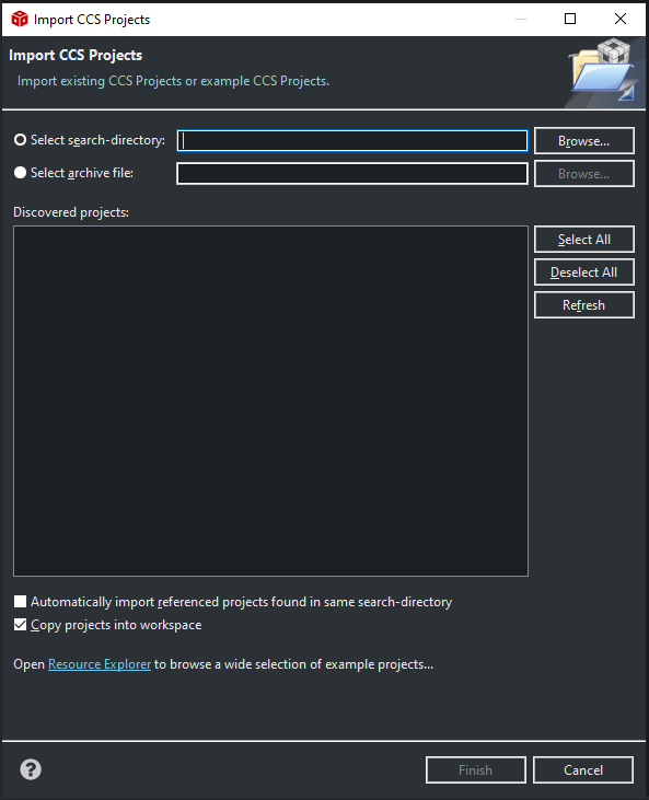

    您好、Jejomar、
    您能否验证以下步骤是否能够成功导入项目?
    首先、下载示例包并解压缩存档。 然后、执行以下操作。
    导入 CCS 工程
    导入菜单将打开。 确保选择了"Select search-directory"选项
    3.单击浏览,然后导航到示例包的解压位置。 选择您要导入的项目。窗口现在应如下所示。

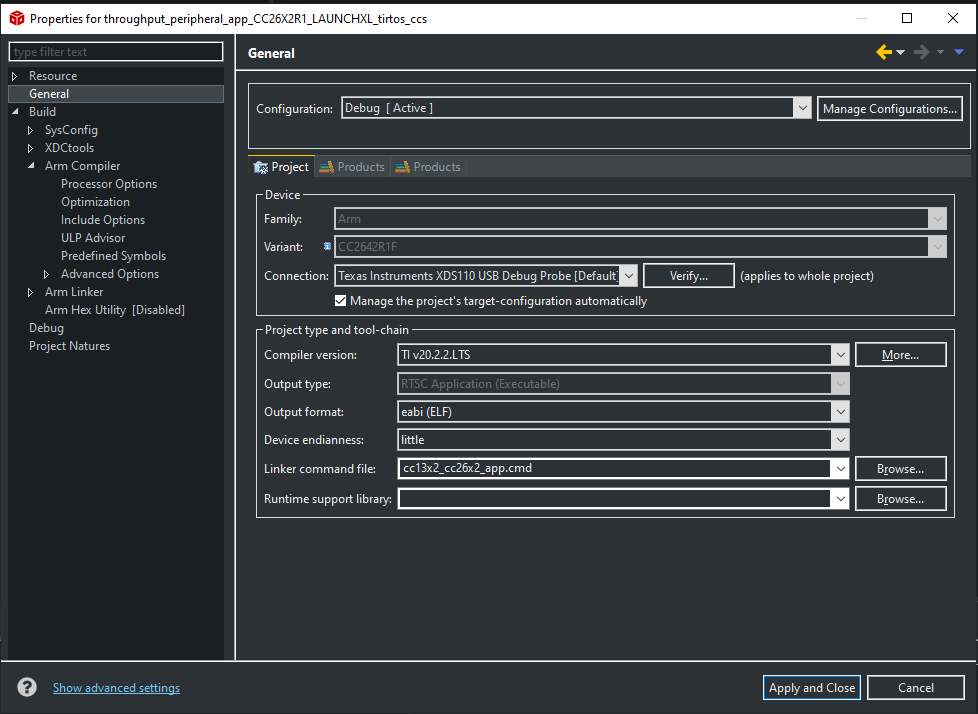

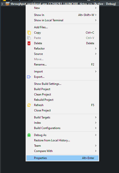

    5.右键单击项目并选择属性
    6.属性屏幕应按如下所示打开:

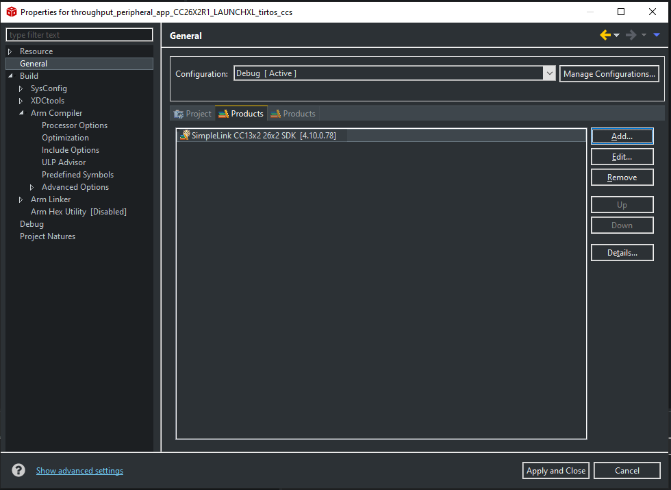

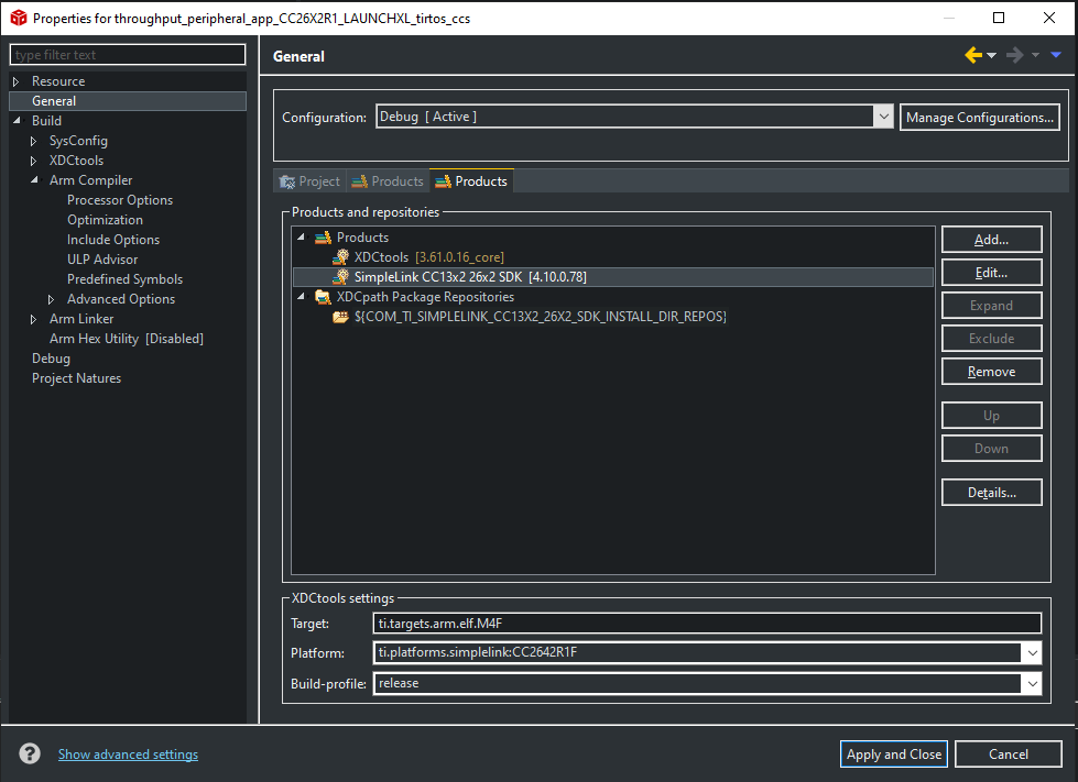

    7.导航至中间的 Products 选项卡,确保选择4.10 SDK。 如果没有、则将其更改为4.10。
    8.导航至正确的“产品”选项卡,并执行与步骤7相同的操作。 然后、按 Apply & Close。

    您好、Jan、
    我在执行步骤3后收到错误。 之后、我无法执行步骤4中的其余步骤、因为工程不会在工作区中出现、如步骤4所示。

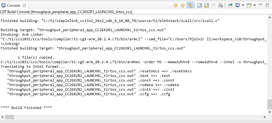

    您好、Jan、
    感谢您的持续支持。 现在、我能够成功导入和构建项目。 但是 、在构建项目时、我们会遇到以下错误。 您能帮我们进一步调试吗?
    Jejomar
    您是否在 PC 的 c:\ti 中下载并安装 TI SimpleLink CC13x2/CC26x2 SDK simplelink_cc13x2_26x2_SDK_4_10_00_78、并将 https://github.com/ti-simplelink/ble_examples/tree/simplelink_cc13x2_26x2_sdk-4.10下的所有文件/文件夹复制 到您的 c:\ti\simplelink_cc13x2_26x2_SDK_4_10_00_78文件夹? 我执行了这些步骤、并且可以从 CCS 中的 C:\ti\simplelink_cc13x2_26x2_sdk_4_10_00_78\examples\rtos\CC26X2R1_LAUNCHXL_ble5apps 导入 through_peripheral、从而顺利地构建它。

    我已经尝试过两次、重新安装4.10 SDK、但仍然无法正常工作。 正如 Yikai 所建议的、Resource Explorer 中的4.10仅包含 CC13xx 的示例、而不是直接包含 CC26xx 的示例。 我使用的是 CCS 10.3版本。
    我曾尝试过叶凯的建议,但他们不知怎么为我工作。 返回到您的位置、可以指导我们如何检查是否安装了 simplelink 4.10版本? 询问这一点、因为我已完成安装、但 CCS 中未显示。 (参见下图)
    此外、在上述导入方法中、我没有像步骤8中那样获得最右侧的产品选项卡。 我只获得一个产品选项卡。

    之后、按照前面显示的步骤将工程导入到工作区中。 通过遵循这两组指令、我能够成功构建 peripheral 工程、如下所示[注意:我必须按照前面一组指令中所述更改工程属性中的 SDK 版本]:
    如果有任何问题、请告诉我。
