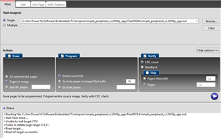

我正在尝试使用 SmartRF 闪存编程器对 CC2650MODA BoosterPack 进行编程。  它能够连接(Sensor Controller Studio 也能正常工作)、但当我尝试刷写时、我收到一条错误消息、指出它无法停止目标 CPU。
我正在使用插入到 BoosterPack 上的调试器 DevPack 版本1.3.0:
感谢您的帮助、

    Jan、您好、 我发现如果我在 SmartRF 闪存编程器中取消选中了"Use 2 wire cJTAG"选项、问题就会得到解决。   但我发现 EnergyTrace 不适用于 CC2650MOD Booster Pack。
