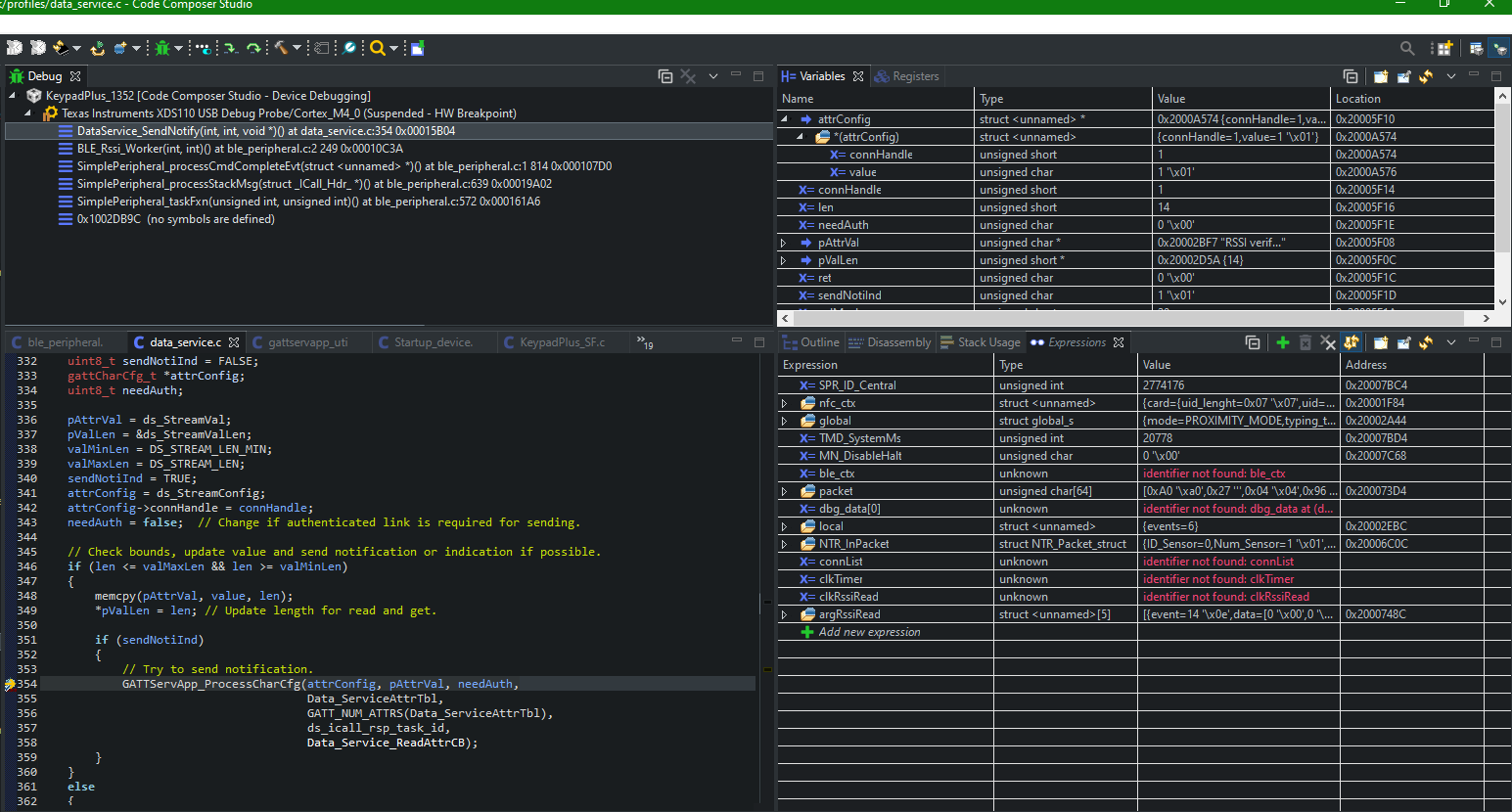

我正在尝试向多 个连接的中央设备之一发送消息、但每个人都能收到消息。 我能否仅向连接的中央设备之一发送消息?

    尊敬的 Dima:
    每个连接的连接句柄(connHandle)都应该是唯一的。 您能否仔细检查发送消息时使用的 connHandle 值?
    你(们)好
    是的、我 选中 了 connHandle 值。  它已正确到达、但仍会将消息发送到所有连接的中央设备
    尊敬的 Dima:
    1) 1)您的应用基于什么示例应用?
    2) 2)发生这种情况时、您能否发布已连接设备列表的内容?
    BTW 上一帖子中的图像已损坏。
    您好、 Marie、
    1) 1)我正在使用示例 SimplePeripheral、并基于该示例创建我的应用。 从调用函数一直到 GATT_Notification 函数、 连接句柄始终正确
    2) 2)附加图像
