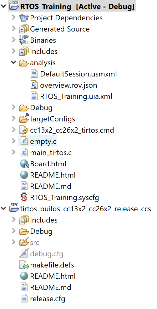

在教程之后、我注释了"ROM 配置"中的代码、并取消了"Logging Configuration"中的代码。 我还添加了一行"var UIAProfile = xdc.useModule('ti.uia.events.UIAProfile');"
debug.cfg
/*=ROM 配置=*/
VAR ROM = xdc.useModule('ti.sysbios.rom.ROM');
rom.romName = ROM.CC13X2V2;
/*==日志记录配置==*/
//var Log = xdc.useModule('xdc.runtime.Log');
VAR LoggingSetup = xdc.useModule('ti.uia.sysbios.LoggingSetup');
LoggingSetup.loadLoggerSize = 256;
LoggingSetup.mainLoggerSize = 512;
LoggingSetup.sysbiosLoggerSize = 1024;

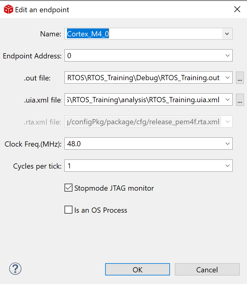

我清理了该项目,并确保在构建源代码之前,次级项目“tirtos_builds_cc13x2_cc26x2_release_ccs”设置为“调试”,而不是“释放”。 在调试代码和打开执行分析(ToolsRTOS AnalyzerExecution Analysis/Load Analysis)之前、我禁用了代码中的所有断点。 我使用以下设置创建了新的 UIA 配置、并将空文本文件重命名为 RTOS_Training.uia.xml 以继续。
负载分析
无法填充执行和负载分析的 Live Session。 在实时会话窗口中点击 Play/Stop 之前和之后、我都尝试运行程序。

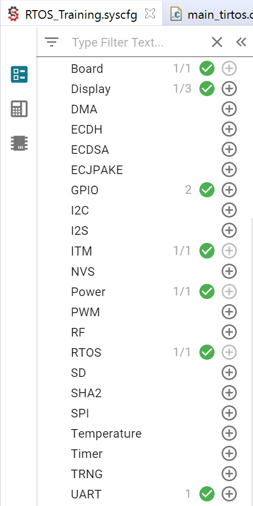

我已经根据其他论坛帖子(在下面的资源中链接)在 debug.cfg 文件中尝试了许多不同的设置、但是我无法在运行时对象视图中看到任何类型的 LoggerStopMode 资源。 在浏览 SysConfig 时、我发现以下一组配置设置似乎正在执行某些操作(如 ROV 中填充的新模块所示、但实时会话数据仍然未填充、
基于 SysConfig 的日志记录设置
