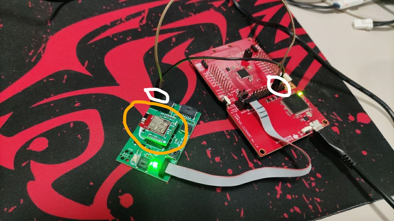

    您能否给我一张图片、展示如何将调试器连接到 CC2650MODA?
    您好、Chen、
    这是我的设置:
    红色板是 cc2640r2 launchpad
    绿色的是一个定制板,它允许我调试各种设备。 我能够连接器件并 通过 JTAG 对其进行编程。
    我还可以使用 SEGGER j-link 代替 Launchpad。
    在图片中 、用白色圆圈标记了 UART TX-Rx 线路、用黄色标记了 cc2650moda。
    如果您注意到设置有任何问题、请告诉我。
    提前感谢
    费德里科
    当您提到"我能够连接器件并 通过 JTAG 对其进行编程。 我还可以使用 SEGGER J-link 来代替 Launchpad。"、您是说可以使用闪存编程器2还是 Uniflash 与 JTAG 对 CC2650定制板进行编程? 如果是、我看不到 CCS 无法正常工作的原因。
    您好、Chen、
    我从未使用过 Uniflash 或闪存编程器; 我尝试过 SEGGER、并且可以使用 CCS 在 cc2650moda 中正确调试示例(在本例中、我需要外部电源、但这不是问题)。
    我不知道 这些设置之间有什么区别、但如果使用 SEGGER、我可以调试代码、我不会详细介绍这个问题。
    Ty
    费德里科
    那么、您现在没有问题、对吧?
    是的、你是对的。。。我单击"这解决了我的问题"按钮。
