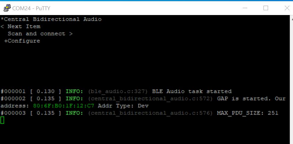

我正在尝试从 SimpleLink 音频插件运行 BLE 双向音频演示项目、虽然初始 PuTTY 输出看起来正确、但按钮没有响应。 我在 CCS 连接到电路板的情况下尝试过相同的结果。 我尝试使用 CCS 运行、并在 central_bidirectional audio.c 第703行的 Button press event 函数 CentralAudio_handleKeys ()处设置断点、但代码永远不会出现。  当我在最初运行演示后停止 CCS 时、堆栈窗口包括以下跟踪:

当我为电路板加电或从 CCS 运行时、我会在 PuTTY 上获得以下输出、但按钮没有响应。

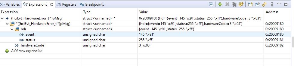

    我不确定这是否是对某人有用的线索,但在使用 CCS 四处走动之后,我发现在启动之后的早期,代码会在  CentralAudio_processHCIMSg()中遇到 HCI_BLE_hardware_ERROR_EVENT_CODE 切换案例。 请参阅以下 HCI 事件错误结构的屏幕截图:
     我希望这对他人来说意味着什么、并能带来更多有关错误的信息。

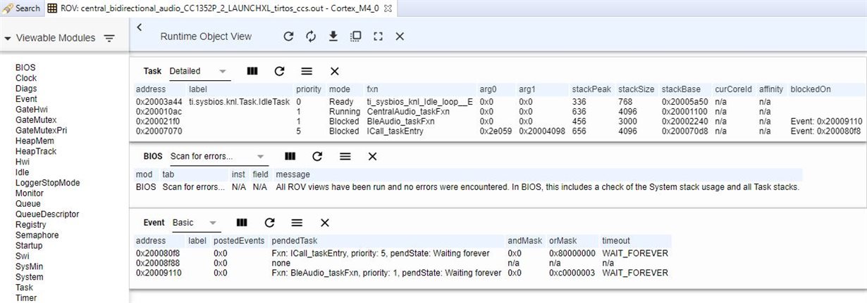

    尊敬的 Ruben:
    我是否可以要求您验证堆栈大小是否正确? 您可以在 CCS 上使用 ROV 来实现该目的。
    另一个想法是基本上增加堆栈大小。
    Clement、
    感谢您的观看。 请参阅随附的具有未更改演示设置的 ROV 视图。 我还尝试将系统堆栈加倍至2048、并确认没有效果。
    -Ruben

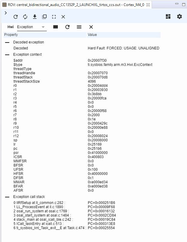

    我为 数据对齐启用了硬件异常、现在我得到了一个异常。 这似乎是一个好线索、但我不确定如何解决。 应用程序/堆栈的链接方式是否存在问题?
    嗨、Ruben、
    感谢您提供的所有额外详细信息以及 ROV 捕获和所有内容。
    根据以下文章、在 llRfSetup 中看到该异常是预期的: https://e2e.ti.com/support/wireless-connectivity/bluetooth/f/538/t/634898?CCS-LAUNCHXL-CC2640R2-simple-peripheral-causes-unaligned-exception-when-enabled-in-BIOS-start-
    我们可以确认这一点以排除它。
    就 HCI 错误代码而言、错误代码似乎是0x03、在 BLE 规范中定义为 HCI_ERROR_CODE_HW_FAILURE、该规范说明如下:
    硬件故障错误代码向主机指示中的内容
    控制器出现故障的方式无法描述任何其它错误
    代码。 此错误代码中隐含的含义取决于实现方式。
    鉴于此异常来自链路层、并且对硬件故障的描述似乎可能重合、因此我们可以要求 RND 团队查看这是否是真正预期的异常、或者是否可能是问题。
    我需要 Clement 亲自测试一下、因为他目前是唯一一个拥有因办公室限制而重新创建此项所需硬件的个人、所以他可以查看该项是否可复制。
    谢谢 Evan。 我也看到了关于未对齐访问故障的帖子、我同意这是一个错误。 我通过使用 CC2642R1 Launchpad 运行音频流演示来证明这一点。 开箱即用的音频流演示在该 Launchpad 上正常工作、如果我取消屏蔽未对齐的访问异常、我在该电路板上也会收到一个异常。 因此、该异常不是 CC1352P-2电路板上问题的原因、应禁用该异常。
    我还确认了 CC2642R1板报告相同的 HCI 错误代码、即使它工作正常且上面的按钮响应也是如此。 因此、相信这一点也可以忽略不计。
