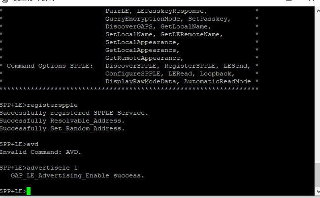

我想在 SPPLE 演示中使用可解析地址、但它的地址不能定期 更改。 请检查以下代码并捕获图片。此外、 可解析地址的更改周期。

    Alvin、
    很抱歉耽误你的回答。
    [引用 USER="Alvin Chen ]我想在 SPPLE 演示中使用可解析地址、但它的地址不能定期 更改。 [/报价]
    SPPLEDemo 的"advertisele 1"命令将使用控制器的公共地址启动 LE 广播。 为了使用可解析的私有地址(RPA)进行广播、您需要首先使用"SetRandomAddress 1"命令生成 RPA 并使用 由该命令在 advertisele 命令中生成、以开始使用 RPA 进行广播。
    例如、广告1 1
    其中 为0xAABBDDCCEEFF 格式、如上所述、由 SetRandomAddress 命令生成。
    有关更多详细信息、请参阅 SPPLEDemo.c 中这两个命令的实现
    Vihang
    感谢您的回复。 工作正常。  专用(可解析)地址之间的默认间隔为15分钟。 但使用"advertisele 1 1 "命令、它的地址 不变。
    当通过 "advertisele 1 1重置私有地址时、可以更改它 "命令。
