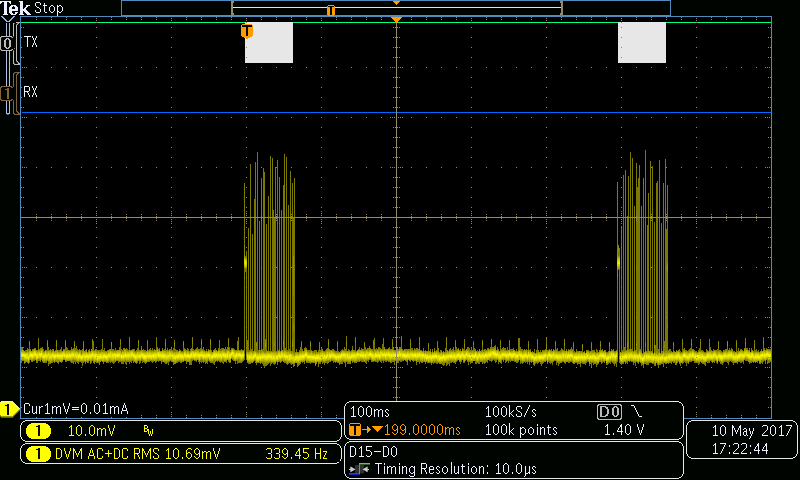

大家好、
我在将 CC2640r2与板载调试器隔离的情况下进行了一些电流测量(移除了所有跳线)、并使用实验室级外部电源从外部供电。 使用与电源返回侧串联的1 Ω 分流电阻器、我在分流器上连接了 TI INA188仪表放大器的输入、以查看其两端的压降。 显然、1mV 的压降等于1欧姆电阻器上的1mA 电流降。 我将放大器的增益设置为100倍、因为我期望信号相对较小。 使用该装置、我能够在 LaunchPad 上运行"adcbufContinuous"程序时直接测量 CC2640r2的电流消耗。 该程序未经编辑、可在 LAUNCHXL-CC2640R2的 Resource Explorer 上的示例程序中找到。 本质上、该程序将通过 UART 从 ADC 中获取100个缓冲读数、然后可以在示波器上看到这些读数。 注意:下图捕捉上的黄色迹线是在 INA188输出端测得的电压。 在该配置中、1mV 表示0.01mA。
每个 UART 事件间隔500毫秒。 RMS 电流为~0.1mA

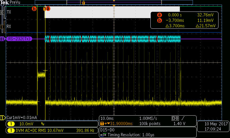

每个 UART 事务包括一个启动、在3.7ms 内消耗~0.2mA 的电流。 还要注意传输期间的后续电流尖峰。 这些尖峰的持续时间为40 μ s、每包~0.3 mA。
放大了启动和事务的前几个字节的视图

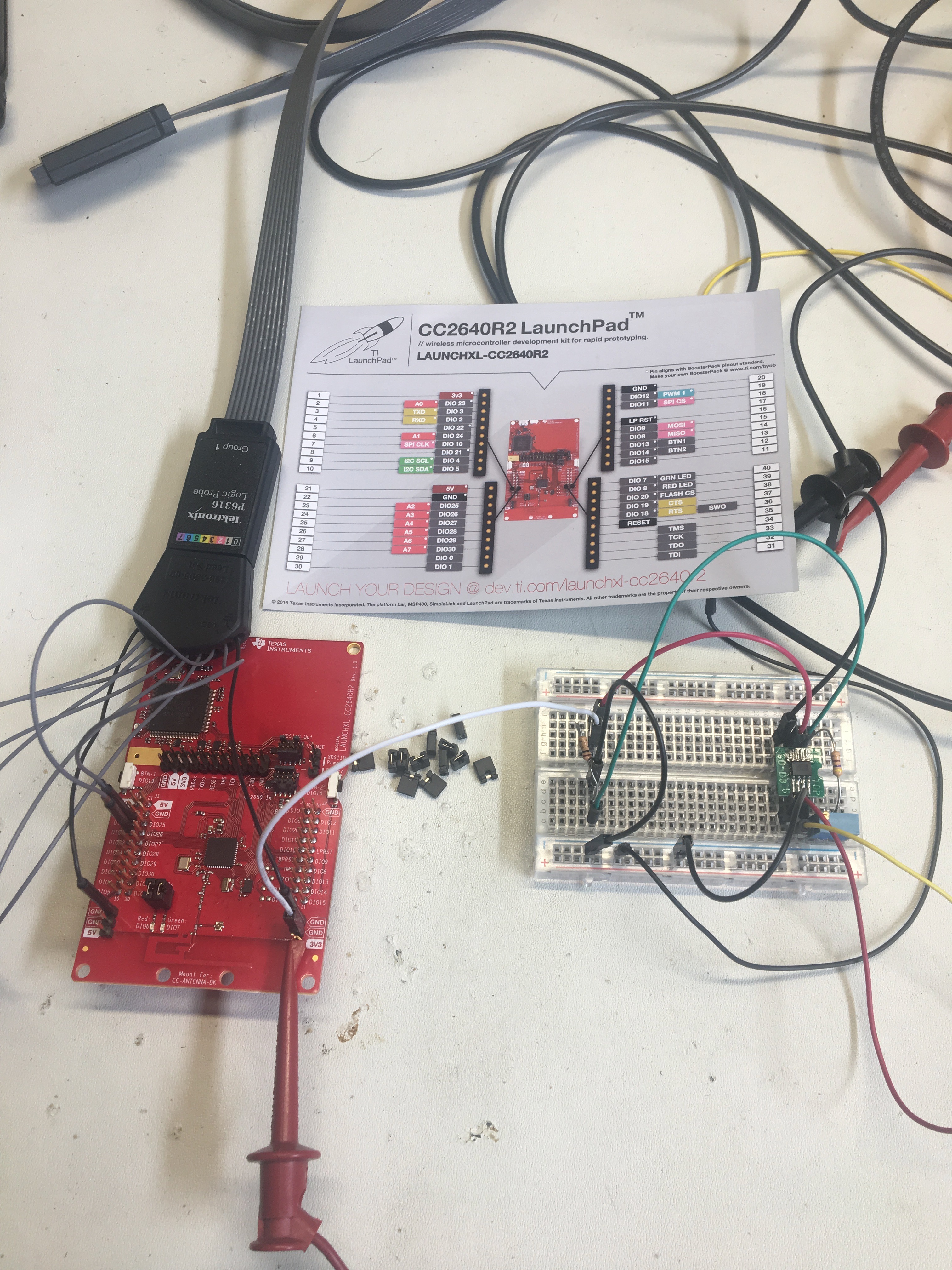

    我在这篇帖子中没有提出问题。 我认为这些测量的结果可能对其他存在类似问题的人有所帮助。 下面是测试台的几张图像。 原理图之前在我之前的一篇文章中提供。
    此处显示的 LaunchPad 连接到 INA188放大器、而 Tek MDO3014连接到 LaunchPad Tx 和 Rx 信号。 请注意、移除了所有跳线、仅允许测量 CC2640r2。

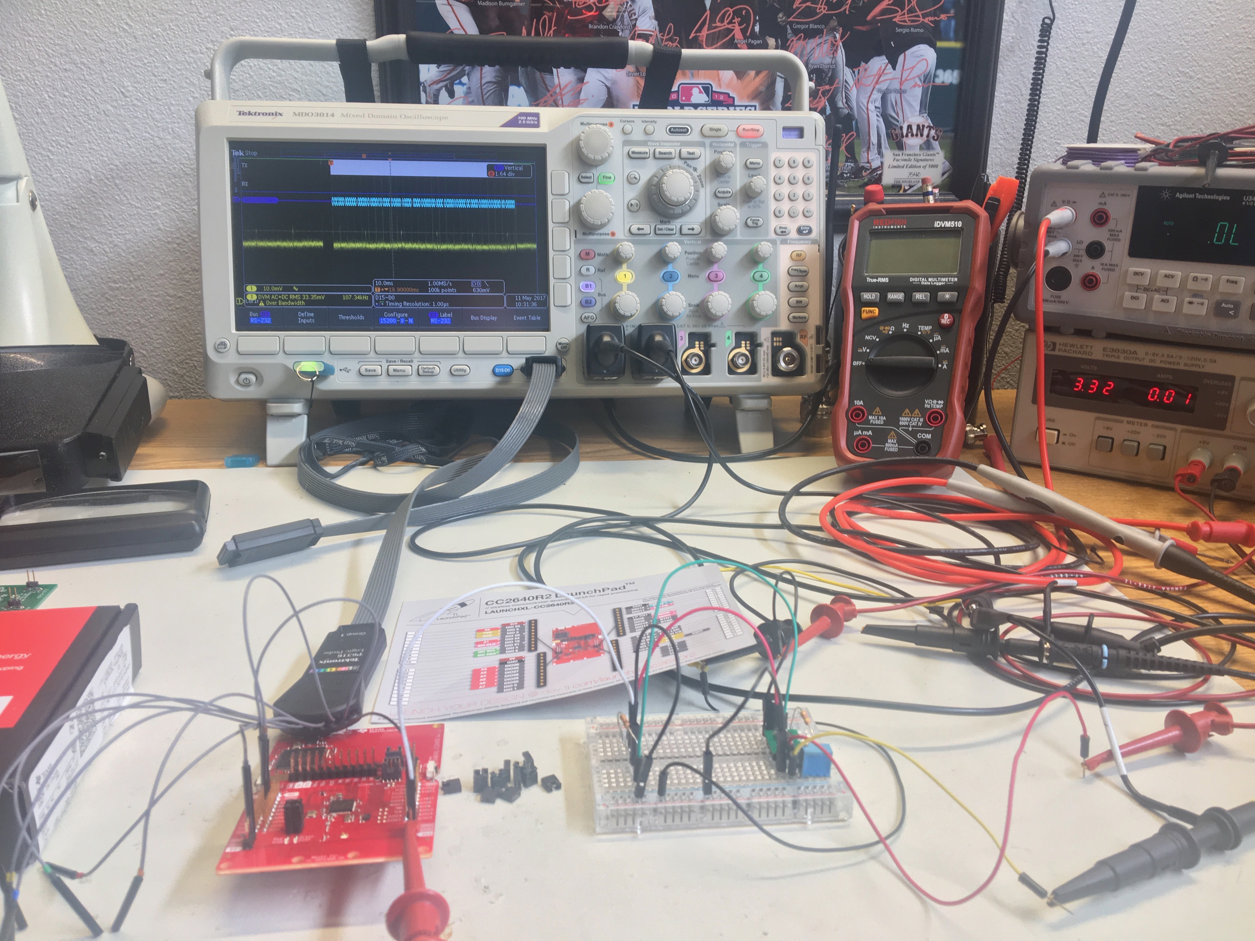

    显示了我的测试台的混乱情况、但在这里可以看到使用的仪器。
    尊敬的 Patrick:
    这就是我想的
    感谢分享、这对使用 CC26xx 器件的人员来说绝对是方便的!
    我喜欢您的实验设置! 无论如何都无法避免电缆混乱、因此我不会担心太多问题。
