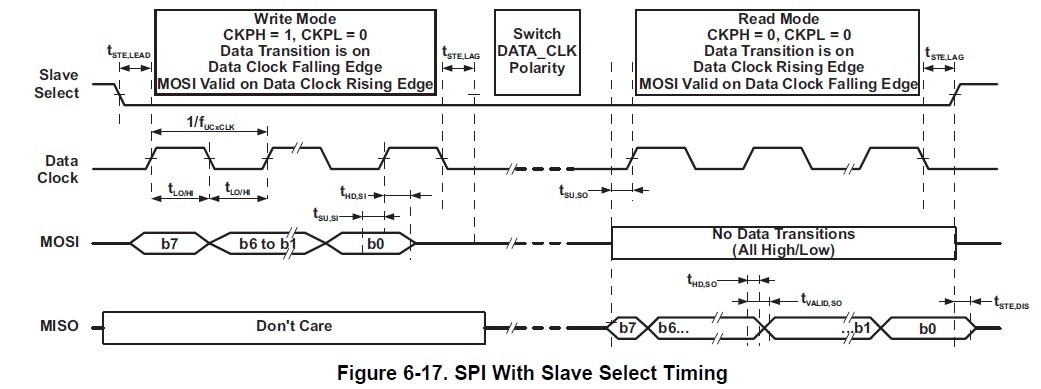

您好、TI 专家、
我尝试通过 CC2541控制 TRF7963A。 根据数据表、它必须 在写入阶段后切换 SCLK 极性、以实现正确的读取操作。 示例代码(MSP430)如下所示

我的问题是:MSP430可以执行 SPI 软复位来实现新的"时钟极性"。 CC2541呢? 我可以像这样更改它吗? 谢谢

    您好、Yuhua、
    就我所说的、只要 USART 模块、你就可以对控制寄存器进行更改、以获得所需的结果。
    我也会将您的请求转发给 CC2540专家。
