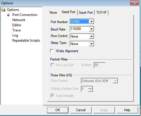

    大家好、Vihang、
    我们尝试使用不同的配置来配置 hcitool、并遇到以下错误:
    在进行上述 设置后、我们遇到以下错误:
    13:00:54.242脚本已启动:
    13:00:54.242 --
    13:00:54.242数据包"HCI_VS_Update_UART_HCI_Budrate"、操作码0x36
    13:00:54.242参数:
    13:00:54.242 | UART 波特率:0x002dc6c0
    13:00:54.242 --
    13:00:54.242传出转储:
    13:00:54.242 0000:01 36 ff 04 c0 C6 2D 00 .6...-.13:00:59.243错误-等待事件 HCI_Command_Complete_VS_Update_UART_HCI_Budrate_Event 超时
    13:00:59.243错误线路(21):WAIT_HCI_Command_Complete_VS_Update_UART_HCI_BAUDRAATE_Event 5000、0x00、0x0x36、0x00

    大家好、Vihang、
    波特率115200
    无流量控制
    在进行上述 设置后、我们遇到以下错误:
    13:00:54.242脚本已启动:
    13:00:54.242 --
    13:00:54.242参数:
    13:00:54.242 --
    13:00:54.242传出转储:
    13:00:59.247--
    13:00:59.247脚本结束

    我们还尝试了不同的配置:
    波特率:115200
    流程控制:三线
    流程控制:软件 Xon/Xoff
    滑动窗口大小:4.
    数据完整性:检查
    并获得以下日志:

    当我们在此配置中注释波特率时 、会得到以下日志:
    13:40:45.578传出转储:
    13:40:45.578 0000:C0 00 2f 00 d0 01 7e c0 ..~。
    13:40:45.845传出转储:
    13:40:45.845 0000:C0 00 2f 00 d0 01 7e c0 ..~。
    13:40:46.110传出转储:
    13:40:46.110 0000:C0 00 2f 00 d0 01 7e c0 ..~。
    13:40:46.358发送通信端口错误:0x10 OutQueue=0
    13:40:46.358传出转储:
    13:40:46.358 0000:C0 00 2f 00 d0 01 7e c0 ...//~。
    13:40:46.625传出转储:
    13:40:46.625 0000:C0 00 2f 00 d0 01 7e c0 ...//~。
    如果是三线配置、我们将获得如上所示的连续日志。
