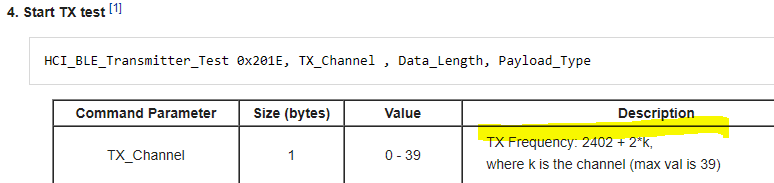

器件型号:CC2564MODN
客户必须使用 CC2564MODN 模块对新系统进行认证。 测试机构面临 BLE 发送器测试问题。
请参阅 :http://processors.wiki.ti.com/index.php/CC256x_Testing_Guide#Transmitter_Test
他们声称"HCI_BLE_Transmiter_Test"命令发送错误的频率(被1MHz 移位)、这意味着 TX 频率:2402 + 2*k - 1
TX 通道0 => 2401MHz、应为2402MHz
TX 通道39 => 2479MHz、应为2480MHz
问题:无法测量最高频率(2480MHz)。 进入 TX 通道40时出现错误。
使用附带脚本的"hi-Tester.exe"进行测试: e2e.ti.com/.../HCI_5F00_BLE_5F00_Testing.txt
他们需要一个解决 方案来完成认证、当然还必须测试所有频率。
为什么系统设置了错误的频率?
