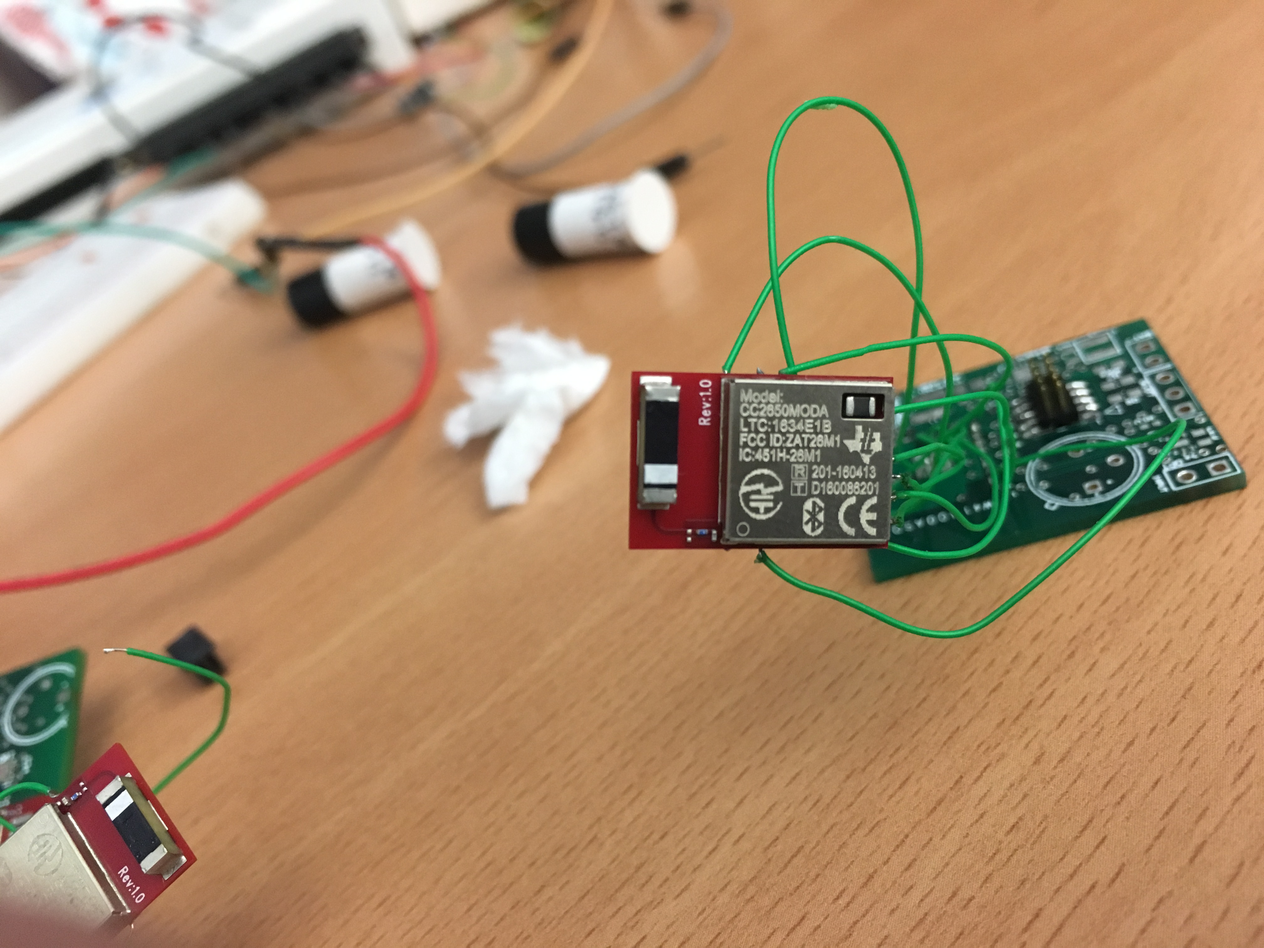

各位专家、您好!
我正在构建安装 CC2650MODA 芯片的 PCB 板。 我第一次尝试了3个原型板、一切都运行良好、我能够对芯片进行编程和调试。
之后、我购买了使用相同 PCB 板的100 CC2650MODA 库存、但我注意到我无法使其工作。 我仍然可以使用 CCS 7上传代码、并且可以在控制台中显示"Memory Map Initialization Complete"和"Board Reset Complete"。 我上传的代码是我针对 MODA 芯片修改的 sensortag 代码。 按下“Resume (F8)”按钮后,程序从主程序开始(我可以在控制台中打印某些内容),但随后它在 BIOS_start()函数内停止,并且它不执行包含 SensorTag_taskFxn ()函数的 SensorTag_init()。 但是、如果我使用相同的代码、使用旧库存的 CC2650MODA 芯片、代码在 SensorTag_taskFxn()中运行、 一切正常。 因此、唯一改变的是芯片。
我尝试使用电线来构建仅连接 JTAG 和 CC2650 Moda 的电路板。 我只连接了电源(即引脚1、3、22、23、25、26、27、28、29)和 JTAG 引脚(JTAG_TCK、 TAG_TMS、JTAG_TDO、JTAG_TDI、RESET_N)。 我还将100K 电阻器从 VCC 连接到 RESET_N 同样、我可以看到同样的问题。 使用旧的 CC2650、我可以对其进行编程并运行代码、但使用新的 CC2650MODA 芯片库存、我会发现完全相同的问题。 代码不执行 SensorTag_taskFxn()并且在 BIOS_start 函数内停止。
与这100块 CC2650MODA 和3个旧版相比、唯一的变化是、新的一个标有 LTC:1634E1B、而旧的标有 LTC:1634E7B。
你们是否认为这是 CC2650MODA 库存问题、或者我做了些什么错?
请告诉我
    您好 Acerol、
    您能否从 SmartRF Studio 控制 CC2650MODA?
    Fredrik
