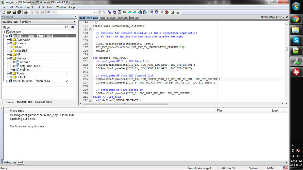

    虽然您可以将32k 晶振输出到 IO 引脚、但使用24MHz XOSC 不能这样做。 要测量24M 的频率精度、您需要通过将射频设置为输出未调制载波来实现此目的。 这可以通过修改 Host Test 示例应用程序来完成:
    静态空 HostTestApp_init (空)
    //将当前线程注册为 iCall 调度应用程序
    //以便应用程序可以发送和接收消息。
    iCall_registerApp (&selfEntity、&Host_TestApp_syncEvent);
    HCI_EXT_ModemTestTxCmd (HCI_EXT_TX_UNTUNTAND_CARRIER、19);
    while (1);
    任何频率偏差都将由 XOSC 误差引起、您可以通过 CCFG 中的负载电容阵列偏移进行补偿。

    根据共享的屏幕截图、我修改了 CC2650lp 的主机测试应用。
    当我们在 RF_P 和 RF_N 引脚上进行探测时、我们不会得到未调制波形。
    您可以与我们分享示例项目、这将很有帮助。

    Rachit、您好!
    您无法直接探测 RF_P/N 线路。 您需要在天线无源器件之后使用射频谱分析仪进行传导测量。 这还假设您已遵守参考设计并具有必要的布局(例如接地层、所需的无源器件等)、以使射频谐振正确。
    祝你一切顺利
