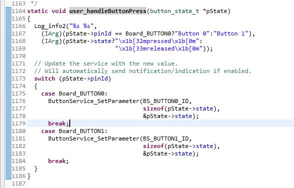

大家好、我使用的是按钮、我需要检测按按钮的次数。 当我按下一次时、我发送一个字节、当我按下两次时、我发送另一个字节。 我已经用 Project Zero 示例进行了尝试。

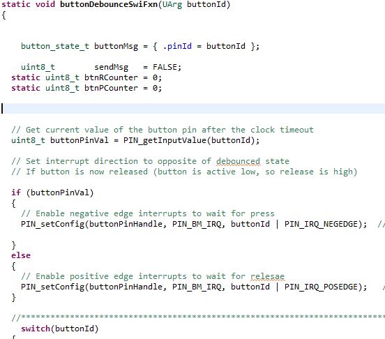

在第一张图片中、当通过 PIN_IRQ_POedge 进一步进行预置时、我正在检测按钮、

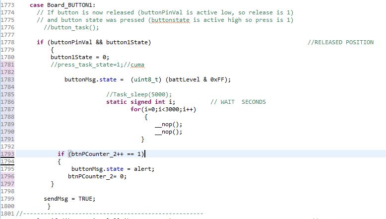

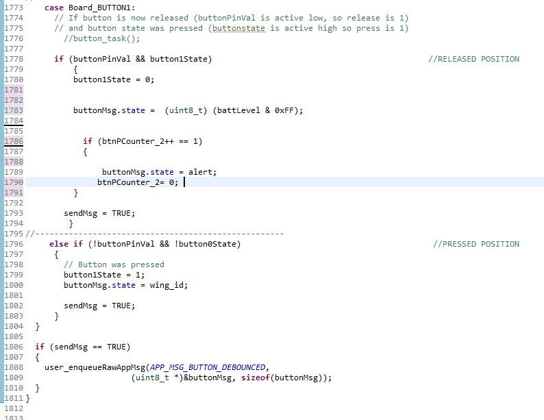

在第二张图片中、您可以看到、当按下按钮时、我正在发送 WING_ID;当按下释放按钮时、我第一次希望发送电池状态警报和第二次警报。 这不能正常工作。 我知道我需要添加延迟或类似的东西、
您可以看到,我也尝试过 task_sleep 函数__nop(),但我没有工作。
我知道、当第一次按下按钮时、我应该等待几秒钟以感应再次点击。 这就是我需要延迟的原因。 如果仅按下一次、按钮状态会在几秒钟后再次恢复为3秒
简而言之,我想问是否可以检测中断中的按钮? 因为我在中断中看不到延迟效应? 或者我需要创建另一个并行中断任务吗?

    我建议您在 xxxHandleKeys 中执行此操作。
    您的意思是 xxxHandleKeys?
    它是 ProjectZero 示例中的 USER_handleButtonPress。
    我发现了这个
    我可以在此处添加任务吗? 用于检测2个按钮情况的延迟等。
    由于引脚中断、我知道我的延迟不起作用。 我需要从中断中写入我的算法并使用标志进行调用。 我对吗? ?
    感谢你的帮助。
    我想过程是将 GPI 添加到 buttonPinTable 和相关的引脚事件中。 然后,您可以在 buttonCallbackFxn 中接收事件。 有关详细信息、请参阅 Board_BUTTON0实现。
