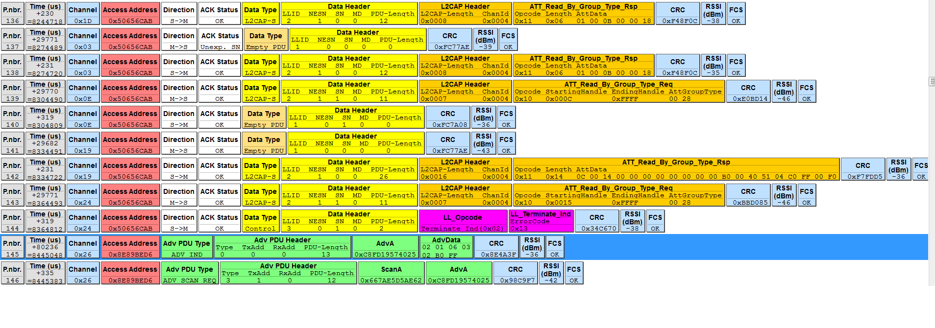

我的 CC2540器件可与 Android 应用正常配合使用、但出于某些原因、iPhone 应用不想与之配合使用。 应用程序可以连接到它、但在尝试发现服务时会断开连接。 通过监听蓝牙传输、CC2540器件似乎会终止与 LL_TERMINATE_IND 错误代码0x13的连接。 有人对此有任何想法吗? 谢谢。

    感谢您的推荐。 CC2540终止连接的原因是0x16 (本地主机终止连接)。 ATT_READ_BY_Group_Type_Req 的起始句柄似乎不正确。 如果您更喜欢我之前发布的屏幕截图、则在它断开连接之前、iOS 应用程序会请求 一个以句柄0x0015开始的 ATT_READ_BY_GROK_Type_Req。 这是之前 RSP 的第一个句柄、BLE 规范对此进行了错误处理。 它应该是最后一个句柄0xFFC0。
    我尝试使用 LightBlue 应用进行连接、但问题相同。 iOS 应用似乎希望 CC2540响应一次只需1个句柄。 这是我们可以在固件中更改的吗? 谢谢。
    对于这个 ATT 操作码、堆栈不会以错误代码0x13终止。 为了显示此行为、需要对 SimpleBLEPeripheral 示例应用进行哪些更改? 它在 BLE 规范 w.r.t 中的什么地方说"这是之前 RSP 的第一个句柄、BLE 规范对此是错误的"?
    屏幕截图显示请求/响应的最后一个句柄为0x0014。
