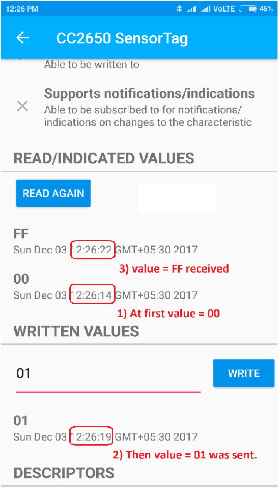

    我使用了 LIGHTBLUE 应用程序、发现了以下问题。
    a.对于 Sensortag、(F000AA01 =红外温度传感器数据;F000AA02 =红外配置数据)
    服务值 F000AA01 = 0000和 F000AA02 = 00 (服务被禁用)、
               当我通过 LIGHTBLE 移动应用发送 F000AA02 =01时、我可以看到以下变化
    服务值 F000AA01 = F3AA 和 F000AA02 = 01 (服务已启用)
    和 F000AA01的值根据温度变化。
    b.对于 CC2650MODA、(F000AA01 =红外温度传感器数据;F000AA02 =红外配置数据)
    服务值 F000AA01 = 0000和 F000AA02 = FF (我不知道,这意味着什么?)
    并且 F000AA01的值始终保持为0000。
    请查找所附图片以供参考。
    在这两种情况下、代码保持不变、唯一的变化是 Sensortag (具有#define CC2650EM_7ID)和 CC2650MODA (具有#define CC2650EM_5XD)。
    I2C 系列工作完美、我能够借助 Arduino 读取传感器数据。 因此、I2C 硬件侧没有任何问题。
    我将使用 SDA 和 SCL 引脚、如下所示。
    #define Board_I2C0_SDA0 IOID_5 // CC2650MODA 上的引脚11
    #define Board_I2C0_SCL0 IOID_6 // CC2650MODA 上的引脚编号12
    您能不能建议、我还应该尝试什么?
