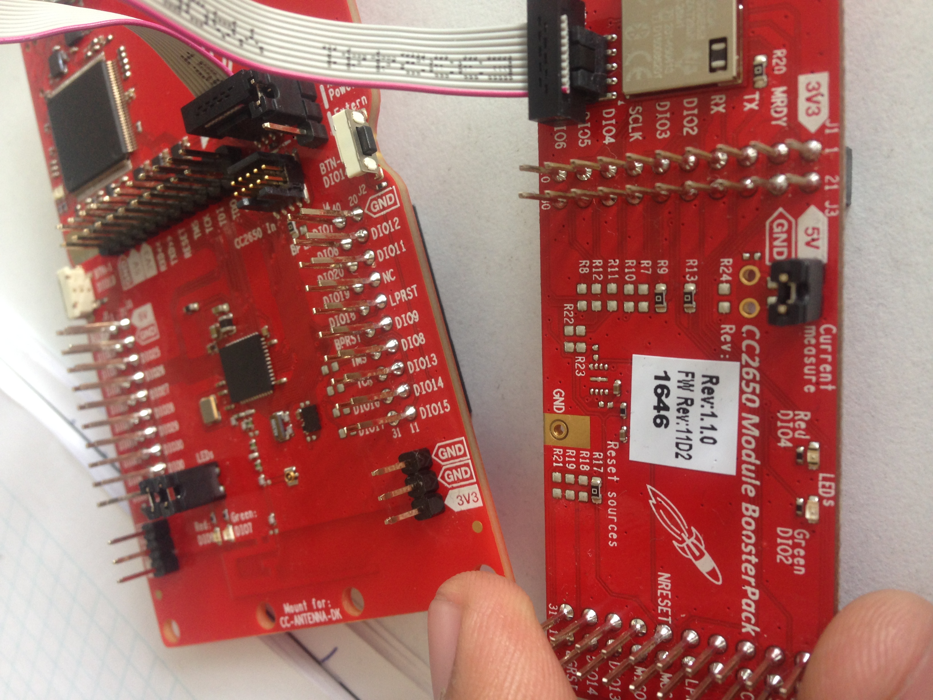

大家好、我已经使用 cc2650 Launchpad 尝试了 Project Zero、它运行正常、但是我移除了跳线并将 xds110连接到 cc2650modamoht、我看不到 cc2650moda 作为可配置器件。 怎么了? 我在  应用报告  SWRA534A (2017年1月–2017年6月修订版)中做了一切、在 launchpad 中、Project Zero 工作正常、但在 cc2650moda 中、我不工作。 我在这里犯了什么错误?
此外、我只想使用 cc2650modamoht 通过蓝牙检测按钮并将字节发送到手机。 我应该继续走哪条路?
非常感谢。

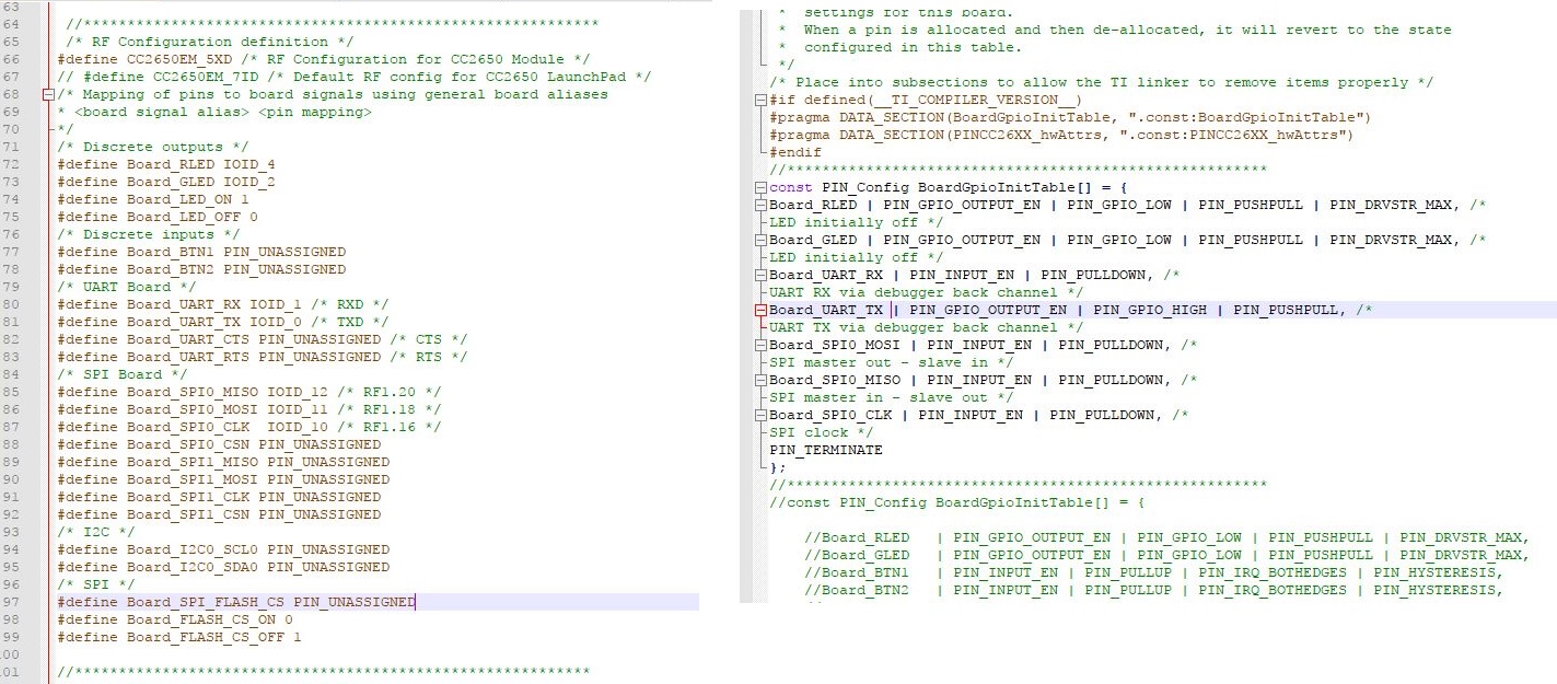

    您是否对项目0上的板级配置文件(CC2650_LAUNCHXL.h&c 和 Board.h)进行了必要的更改? 您可以使用 src/boards/BOOSTXL_CC2650MA 下2.02.01 SDK 中的板级配置文件来参考更改后这些文件的外观。
    Gerardo
    这是我的 CC2650_LAUNCHXL.h 和 CC2650_LAUNCHXL.C. 我又去了一次,但没有改变。 我出了什么问题?
    您如何对器件进行编程? 编程是否成功完成?
    Gerardo
