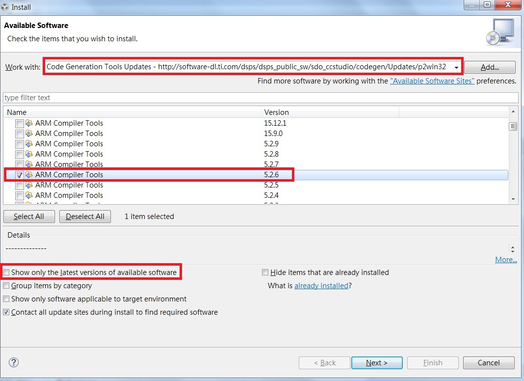

我正在尝试更改 CC2650_app 和_stack 程序。 我需要使用编译器 TI 5.2.6、或者我想5.2.9是兼容的。 我使用的是 Code Composer Studio 版本:7.3.0.00019。 尝试安装5.2.6或5.2.9时,出现以下错误:
无法完成安装,因为某些依赖项不能满足
无法在此环境中安装 com.ti.cgt.tms470.5.2.linux.feature.group [5.2.6]、因为其筛选器不适用。
有什么想法吗?
    您好、Don、
    您能否发送一个屏幕截图、说明您要安装的内容? 我将了解 CCS 团队是否有任何关于您遇到此错误的想法。
    您还可以安装发行说明中列出的 CCS 版本。 默认情况下应包含必要的编译器。
    您好、Don、
    您使用的主机操作系统是什么(什么是 Linux 发行版)? 您是否正在使用"Help -> Install New Features"选项来安装编译器?
    作为一种权变措施、您可以尝试通过以下链接直接在 CCS 外部下载5.2.9版:
    software-dl.ti.com/.../download.htm
    下载并安装独立版本后、您可以将其与 CCS 关联。 请参阅以下链接、了解如何执行此操作:
    processors.wiki.ti.com/.../Compiler_Installation_and_Selection

    简而言之、这是可行的。 非常感谢。 我获取的 cc2650stk 十六进制文件与出厂十六进制文件不同、但我现在看到了连接和数据。

    您好、Don、
    BLE-Stack 中预制的十六进制文件是使用 IAR 制作的、因此、如果您要将它们与使用 TI ARM 编译器生成的文件进行比较、应该会看到一些差异。
    我很高兴 Ki-Soo 能够为您指明正确的方向!
    您可以转到 CCS->Help->Install New Software... 然后选择"Code Generation Tools Updates - software-dl.ti.com/.../p2win32"。 请记住取消选中"Show only the latest versions of available software"、您应该能够找到 ARM 编译器工具 v.5.2.6。
