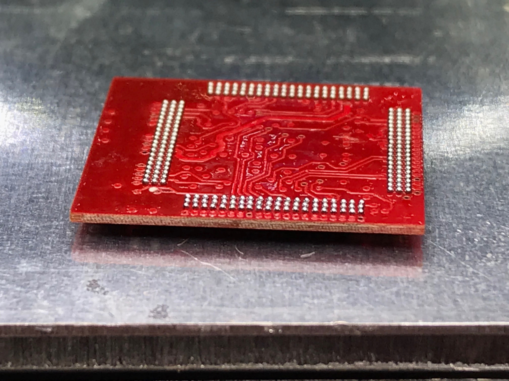

我有一百台设备正在等待这款完整经典+低功耗堆栈的 FreeRTOS 版本、以便从 Windows CE.net 实现升级路径(不要问...) Android 或 iOS。 我甚至有一个已准备好的插入器、它将 MSP430F5418A 封装更改为一个位于顶部的 RGZ 封装的利特 BGA 板。
通过 QFP 0.25x1.2mm 焊盘顶部的0.3mm BGA 封装 MSP432至 MSP430F5418A 转插板。
e2e.ti.com/.../MSP432-Adapater.pdf
使用 Kapton 胶带将焊球与焊盘对齐、并使用 X 射线机确认对齐(测量两次)、然后通过丝印板和助焊剂将与引线式0.3mm 焊球插入的焊球进行焊球。 非常可重复的过程
