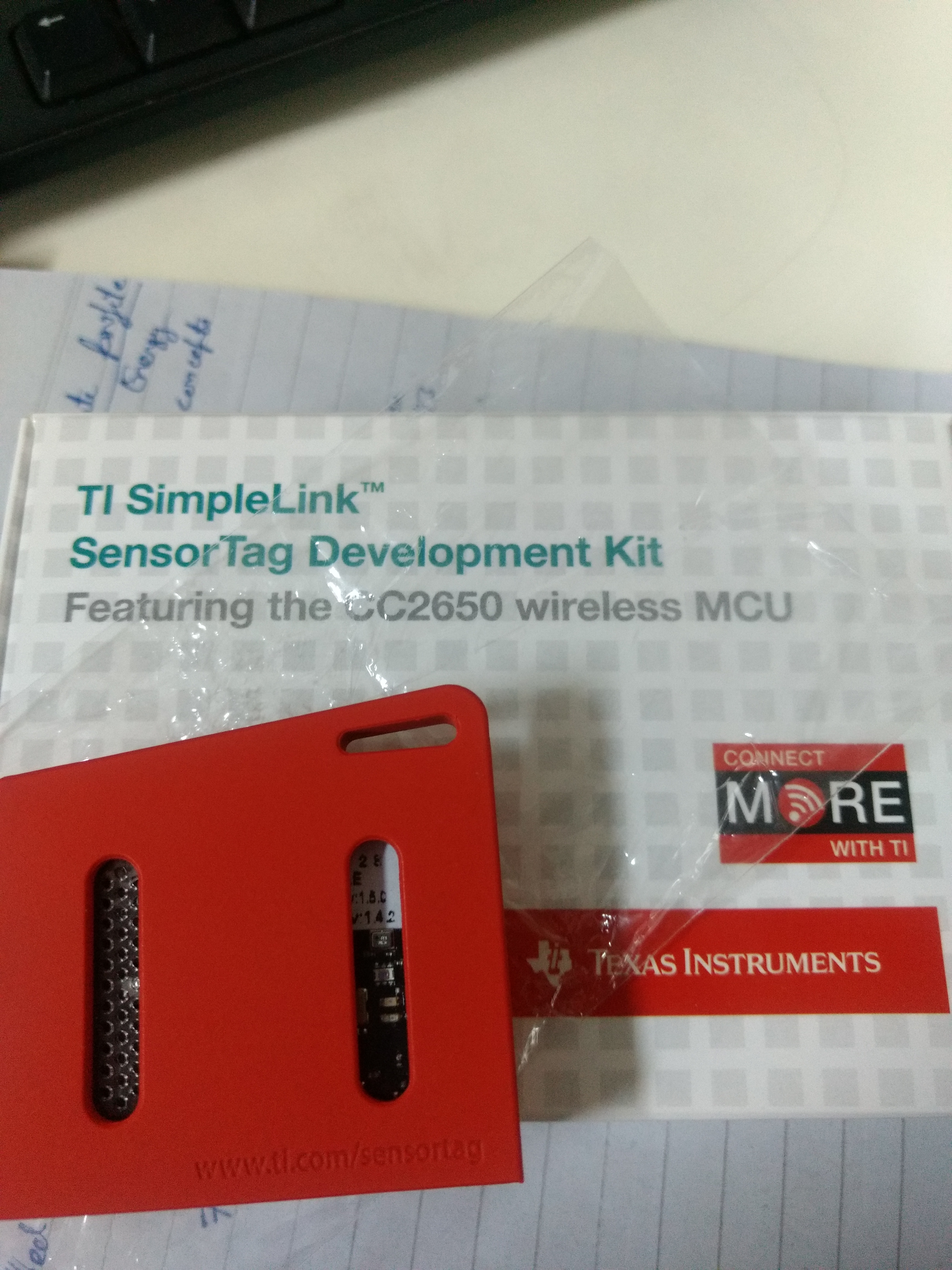

我有 Simplelink CC2650stk Sensortag 2.  我需要   在该器件上运行实际的完整源代码、这些源代码来自出厂 默认设置。 当我第一次运行它显示版本1.42时、 我可以从某个位置获取该源代码。
如果是、请提供相同的信息。
谢谢&
Devendra
    您可以在 BLE 堆栈中找到 sensortag 源代码。
    CC2650的最新 BLE 堆栈可从此处下载:
    www.ti.com/.../BLE-STACK
    C:\ti\simplelink\ble_sdk_2_02_02_25\examples\cc2650stk\sensortag

    我仅使用上述示例、但当我使用 DevPack 通过 CCSstudio 在 sensortag 上编译和下载二进制文件时、所有传感器都不会激活。只有几个传感器数据会出现在移动应用程序上、如湿度、红外温度、 环境温度。此传感器数据仅在移动应用程序上提供。
    现在我想知道如何启动其他传感器数据的其他服务
    谢谢、此致
    Devendra
    您可以查看我们的 sensortag wiki 页面:
    processors.wiki.ti.com/.../CC2650_SensorTag_User's_Guide
    还要确保编译器版本正确。
    您可以在我们的软件开发人员指南中找到编译器版本。
