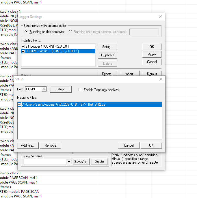

我正在尝试通过 Android 手机连接 STM32H7定制板。
在终端上、我可以看到已创建和存储的链接密钥、 但我看不到任何像信令信道已打开或音频流打开指示这样的音频回调。

e2e.ti.com/.../Xaomi5_5F00_cannot_5F00_find_5F00_AUD.zip
