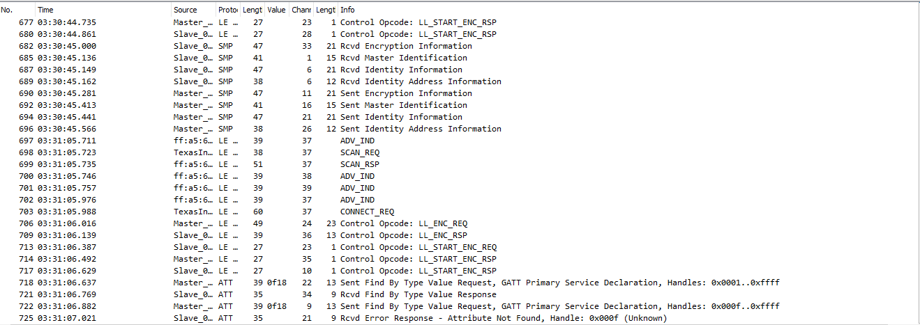

在正常状态下、步骤1-7工作完成、所有工作正常。 但是、在用户向 CC2540发送连接和断开请求的某个时间(随机、有时为2周、有时为一天)后、会发生问题。 问题是、步骤1-5正常工作、但我在 CC2540中的应用程序未收到 GAPBOND_PAING_STATE_COMPLETE 事件、而且剂量不会通过 BLE 发送任何数据包。 此外、20秒后、外设器件会超时、然后开始广播、然后 CC2540和外设会彼此自动连接。 如果出现此问题、则每次在下次连接时都会发生、直到我刷新 CC2540、然后它正常工作、直到下次出现此问题。

    在下面的屏幕截图中、您可以看到断开和自动连接序列(froum 不允许我上传扩展名为.pcpang 的 ble dump)
    您是否有其他格式的监听器日志?
    您能否检查您的应用程序是否曾使用堆栈中的不同事件进行回调?
    我没有基于 CC2540的监听器、我将.pcapng 扩展名更改为.psd 进行上传、如果可以、请将.psd 更改为.pcapng 并查看它。
    thankse2e.ti.com/.../1_5F00_First_5F00_Connection_5F00_Always_5F00_Faild.psd
