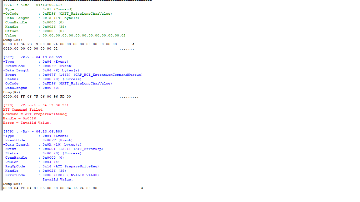

器件型号:CC2540
你好
我尝试写入13字节长的特征
我得到了
04:13:06.591
ATT 命令失败
命令= ATT_PrepareWriteReq
句柄= 0x0026
错误= Invaild 值。
    您好、Ibrahim、
    您实际上是在尝试写入具有19个字节的字符、即十六进制0x13。 调用 GATT_writeLongCharValue 时、请确保输入十六进制值。 尝试同样的方法、值0x0D 为13。
    我的意思是值长度为13字节、而不是数据长度
