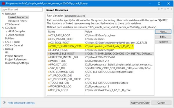

我们想知道、如果我们需要使用 CC2640R2F 加载旧工程(其 SDK 版本是 simplelink v3.40.0.10)、如何让 CCS 使用该版本?
我们已在 C:/ti 下安装了 simplelink v3.40.0.10、但如果我们尝试添加项目/属性/链接资源/路径变量的新路径、则无法应用它。
按下"Apply and Close"后、新添加的"COM_TI_SIMPLELINK_CC2640R2_SDK_INSTALL_DIR"将不会保存。
我们是否需要应用任何其他配置才能让 CCS 使用旧版本的 SDK?
    感谢您或联系我们、
    是的、必须检查 CCS 是否发现了您的 SDK。
    请访问 窗口中 菜单、然后打开 Code Composer Studio >产品 在这里、您将看到 CCS 可见的所有 SDK、添加您感兴趣的 SDK 并进行刷新。
    有时需要重新启动 CCS。
