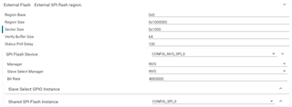

大家好!
我已将 nvsexternal 样本添加到 simple_peripheral_oad_offchip_CC26X2R1_LAUNCHXL_tirtos_ccs 项目中。
它似乎不起作用。 代码卡在 BIOS_start ();
有什么 教程吗?

    尊敬的 Lulu:
    如果未针对定制板正确设置 SysConfig、可能会导致其发生此情况  停留在何处  BIOS_start()。 您是否在 SysConfig 中为定制板设置了正确的 SPI 引脚? 您还需要在 BIM 项目中设置正确的 SPI 引脚。

    尊敬的  Markel:
    自定义电路板 SPI 引脚设置 如下所示。
    MISO:DIO8.
    MOSI:DIO9.
    SCLK:DIO10
    CS:DIO11.
    外部闪存
    大小:16M 字节
    扇区大小:4K 字节
    TI_DRIVERS_CONFIG.c
    static uint8_t verifyBuf[64];
    NVSSPI25X_Object nvsSPI25XObjects[1];
    static const NVSSPI25X_HWAttrs nvsSPI25XHWAttrs[1] = {
        /* CONFIG_NVSEXTERNAL */
            .regionBaseOffset = 0x0,
            .regionSize = 0x1000000,
            .sectorSize = 0x1000,
            .verifyBuf = verifyBuf,
            .verifyBufSize = 64,
            /* NVS opens SPI */
            .spiHandle = NULL,
            /* SPI driver index */
            .spiIndex = CONFIG_SPI_0,
            .spiBitRate = 4000000,
            /* GPIO driver pin index */
            .spiCsnGpioIndex = CONFIG_GPIO_0,
            .statusPollDelayUs = 100
    #define CONFIG_NVS_COUNT 2

    请帮我确认、谢谢。
