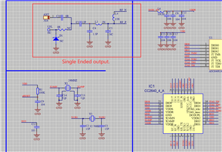

您好、TI 专家!
我们有一个客户正在使用我们的模块芯片 CC2640F256 4x4和自行开发的软件。 最近、他们发现距离测量一直很弱。 经过调查、我们发现该问题是由我们使用单端输出的4x4硬件导致的、而这些硬件的软件是使用差分输出设置的。 我们建议客户将软件中的声明更改为 CC2650EM_4XS、后者将映射到 BLE_USER_CONFIG.h 中的单端输出 您能否确认这是不是正确的解决方案?
此外、客户正在使用另一个供应商的模块、该模块是4x4、含差分输出。 他们很好奇、尽管我们的软件设置为单端输出、但在差分输出下使用时、距离测量仍然很好。 这种方法是否有任何潜在危害?
感谢您对这两个问题的意见。
此致、Weili。
    Q1:从设置来看、似乎一切正常。
    确保软件映射中的配置符合以下条件(取自 SmartRF Studio):
    Q2:可能不会明显地影响 该方法、但我们 建议根据硬件连接设置软件配置。
